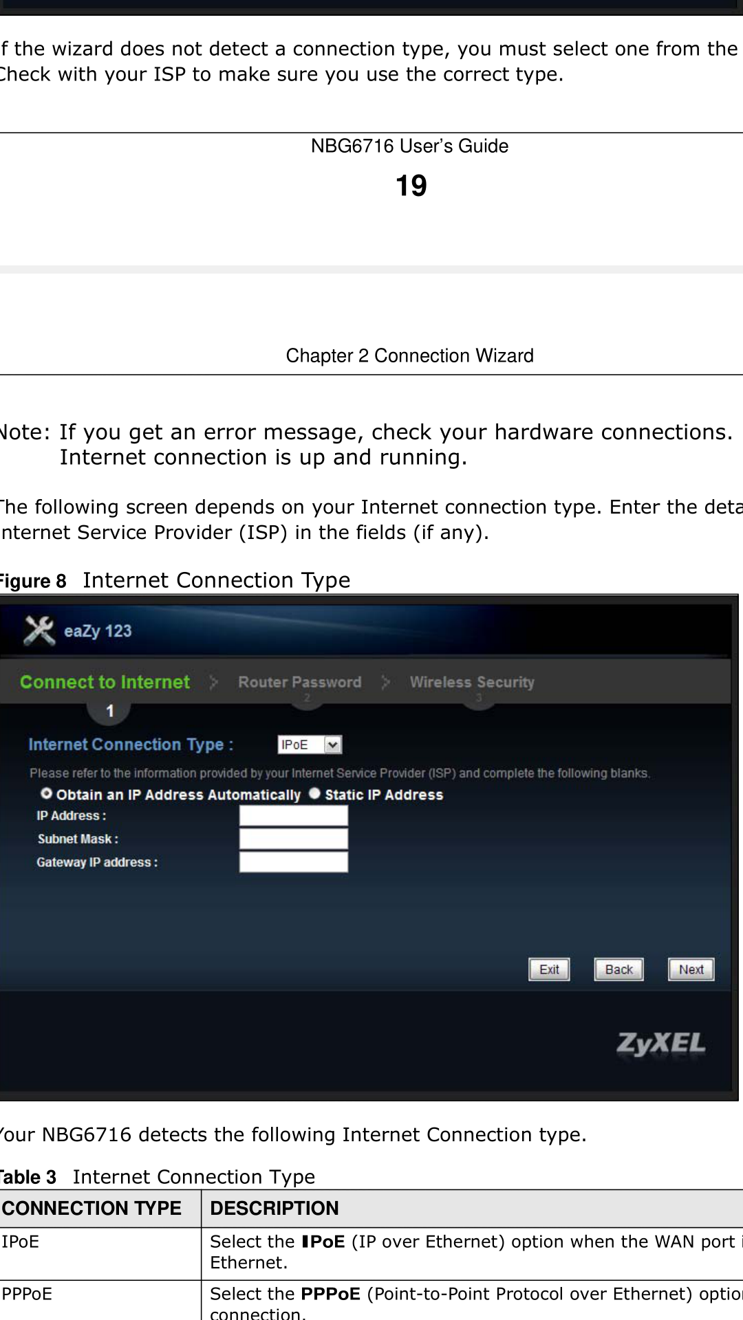

Nu har jeg fået fast ip og har fået hul igennem men godt nok noget ustabilt nogen gang kan den ikke få forbindelse og andre gang kan den godt. Nogen der har forstand på zyxel router om det er sat rigtig op med fast ip.

Her ikke prøver servicview udefra kun med app. Har ikke lige været ude af huset endnu. Men for at kunne få adgang udefra skriver jeg vel min faste ip også : med port nummer bagved?
Ja.. Du kan evt. også bare prøve at skrive din ip adresse i browseren på din mobil, og se om ikke du får fat i forsiden til din IHC (den hvor du kan vælge IHCAdministrator, IHCServiceview osv.). Du kan så bare ikke bruge nogle af dem fra mobilen, men forsiden burde komme frem.. Du skal selvfølgelig lige slå wifi fra på din mobil, hvis den kører derpå. Det virker i hvert fald her via chrome browseren på mobilen.
