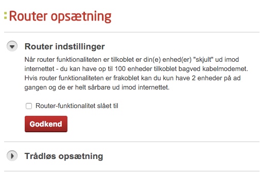

Du skriver du har lukket for Wifi i fiberboksen, men det er ikke det samme som at disable router funktionaliteten, se billede.
I dette setup skal du kun have et ethernet kabel ud af Stofaboksen, som skal gå over til din router. Hvis du kobler andet direkte på Stofaboksen er det forbundet direkte på det 'onde' internet hvilket nok ikke er smart.
