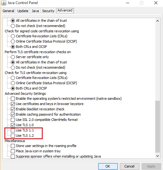

Steffen Rasmussen Skrevet December 19, 2015 Rapporter Share Skrevet December 19, 2015 Hejsa Jeg har det problem at jeg ikke kan logge ind på controller via usb eller lan, når jeg vil ind i adminitrotor, serviceview også videre. Kan godt få forsiden frem, men når jeg vil logge ind skriver den bare login mislykkes og det er ligemeget om det er vi lan eller usb. Min visual virker fint både på usb og lan. Nogle som ved hvad det kan være ? Hilsen Steffen Citér Link til kommentar Del på andre sites More sharing options...
1 TorbenSørensen Besvaret December 19, 2015 Rapporter Share Besvaret December 19, 2015 Det kunne godt lyde som det (herinde) meget omtalte java problem.. Med mindre at du bruger sidste nye firmware 2.7.220, skal du fjerne "fluebenet" i Use TLS 1.1 og Use TLS 1.2 i Java settings.. (se vedhæftede) Citér Link til kommentar Del på andre sites More sharing options...
0 Szafranski Besvaret December 19, 2015 Rapporter Share Besvaret December 19, 2015 Uden at være sikker, kan det så tænkes din bruger ikke står som admin? og en elektriker evt. har lavet en bruger profil til dig uden admin rettigheder? Citér Link til kommentar Del på andre sites More sharing options...
0 Steffen Rasmussen Besvaret December 19, 2015 Forfatter Rapporter Share Besvaret December 19, 2015 Når jeg logger på via lan i visual er det admin, men kan hellere ikke via usb og der er brugernavn jo lige meget.... Så der er desværre ikke det :-( Citér Link til kommentar Del på andre sites More sharing options...
0 Steffen Rasmussen Besvaret December 19, 2015 Forfatter Rapporter Share Besvaret December 19, 2015 Mange tak. det var jo lige det som skulle til :-) Steffen Citér Link til kommentar Del på andre sites More sharing options...
