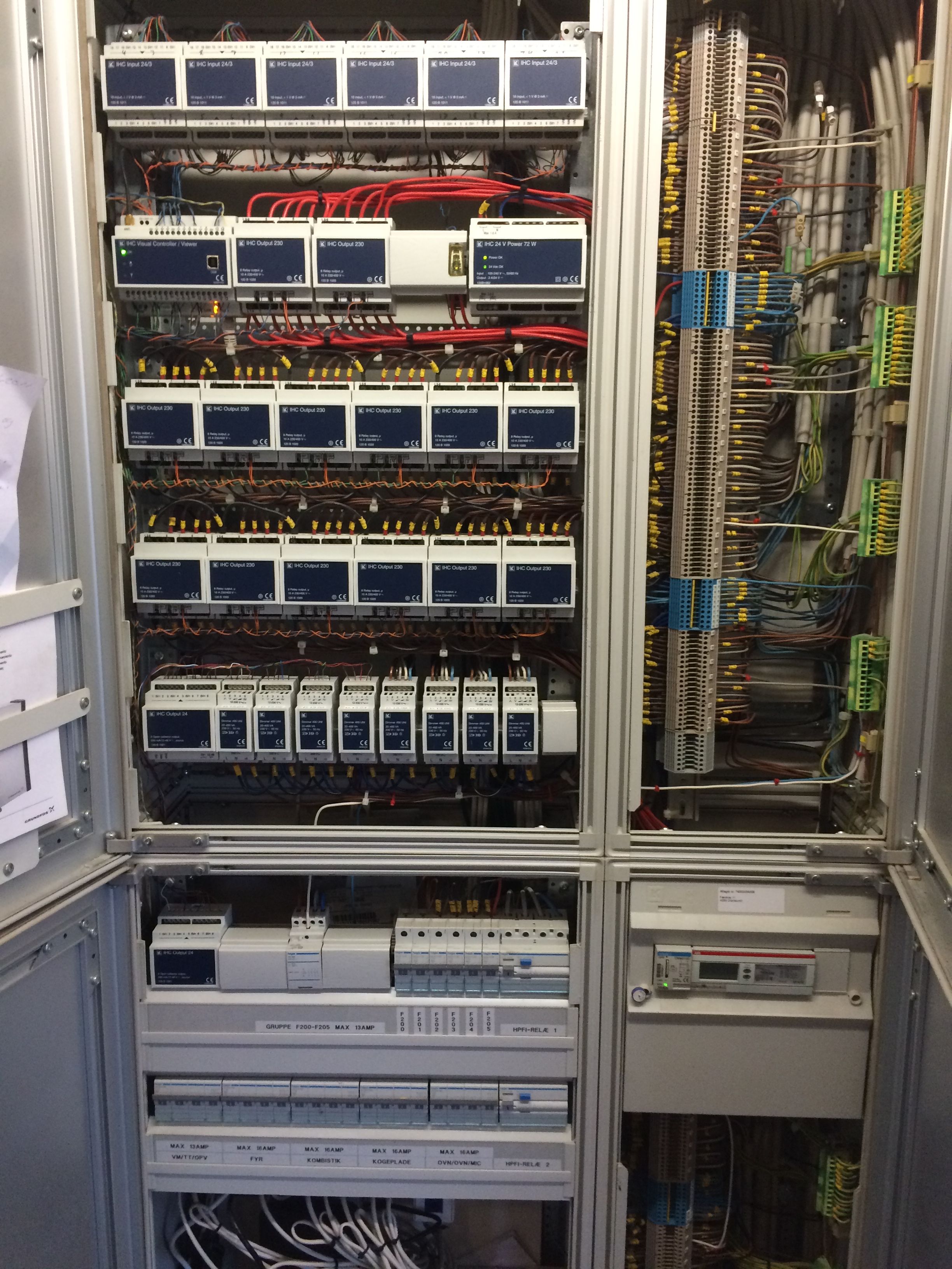

Mit el-skab står i garagen og der er luft mellem dæmperne
