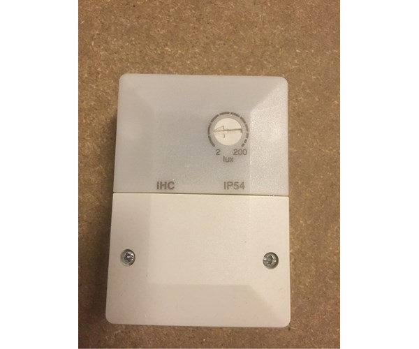

0 Dolfi Besvaret December 22, 2015 Forfatter Rapporter Share Besvaret December 22, 2015 Hej Undskyld det sene svar men der har lige været så meget. Når jeg kigger i viewer så er den off når der er mørkt og on når der er lyst. Dette burde jo være modsat som jeg lige ser det. Piren er en lk opus 73 men jeg kan ikke finde noget på mit skumringsmodul men det er også fra lk og købt i 2007. Min elektriker mener den kan fungere som lysføler også, men ikke noget jeg ved noget om Er det noget hjælp? Mvh Palle Citér Link til kommentar Del på andre sites More sharing options...
0 Dolfi Besvaret December 22, 2015 Forfatter Rapporter Share Besvaret December 22, 2015 Sådan ser mit skumringsrelæ ud Citér Link til kommentar Del på andre sites More sharing options...
0 Claus Frederiksen Besvaret December 23, 2015 Rapporter Share Besvaret December 23, 2015 Ok - så kan der være tale om en simpel fejlmontering. Hvis det er modellen med solsensor, er ledningen blot monteret på den forkerte udgang. Du skal blot flytte ledningen fra klemme 4 til klemme 3 - altså den ledning som går til indgangen på dit input modul (hvis der kun er 3 klemmer er det ikke med solsensor) Se vejledning her: http://www1.lk.dk/katalog/vejledning/97826_03.pdf Citér Link til kommentar Del på andre sites More sharing options...
0 Dolfi Besvaret December 23, 2015 Forfatter Rapporter Share Besvaret December 23, 2015 Hej Claus. Har lige været oppe og kigge sensoren, der er kun tre klamrækker så det kan jo så ikke være et med sensor ;-( Har du andre ide'er nu? Måske man skulle ringe efter en prof og så betale for at få det fixet. Det er jo både udelys og hjemmesimulering der ikke virker osv, lidt trals. Vi havde indbrud for tre uger siden så det ville sgu være rart hvis vi kunne få det til at virke. Kan lige fortælle at den vise on her ved højlys dag. Altså total modsat af logikken. Kan det være et nyt skumringsrelæ? Mvh Palle Citér Link til kommentar Del på andre sites More sharing options...
