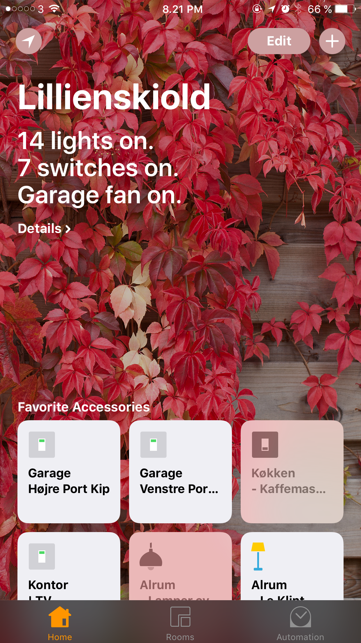

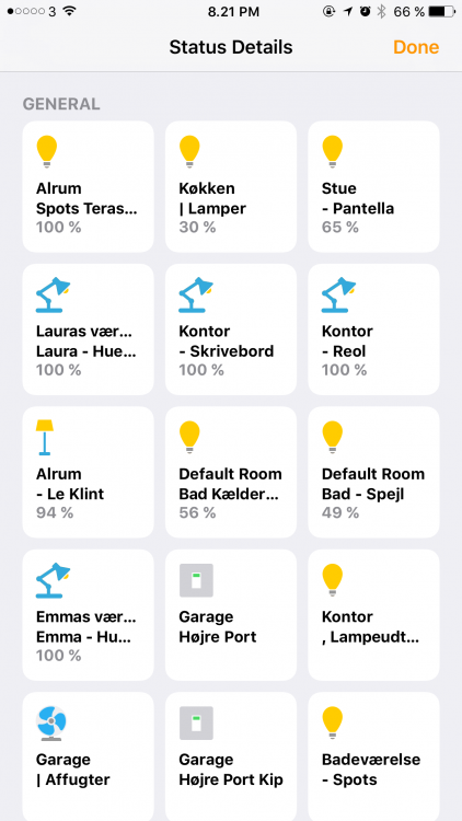

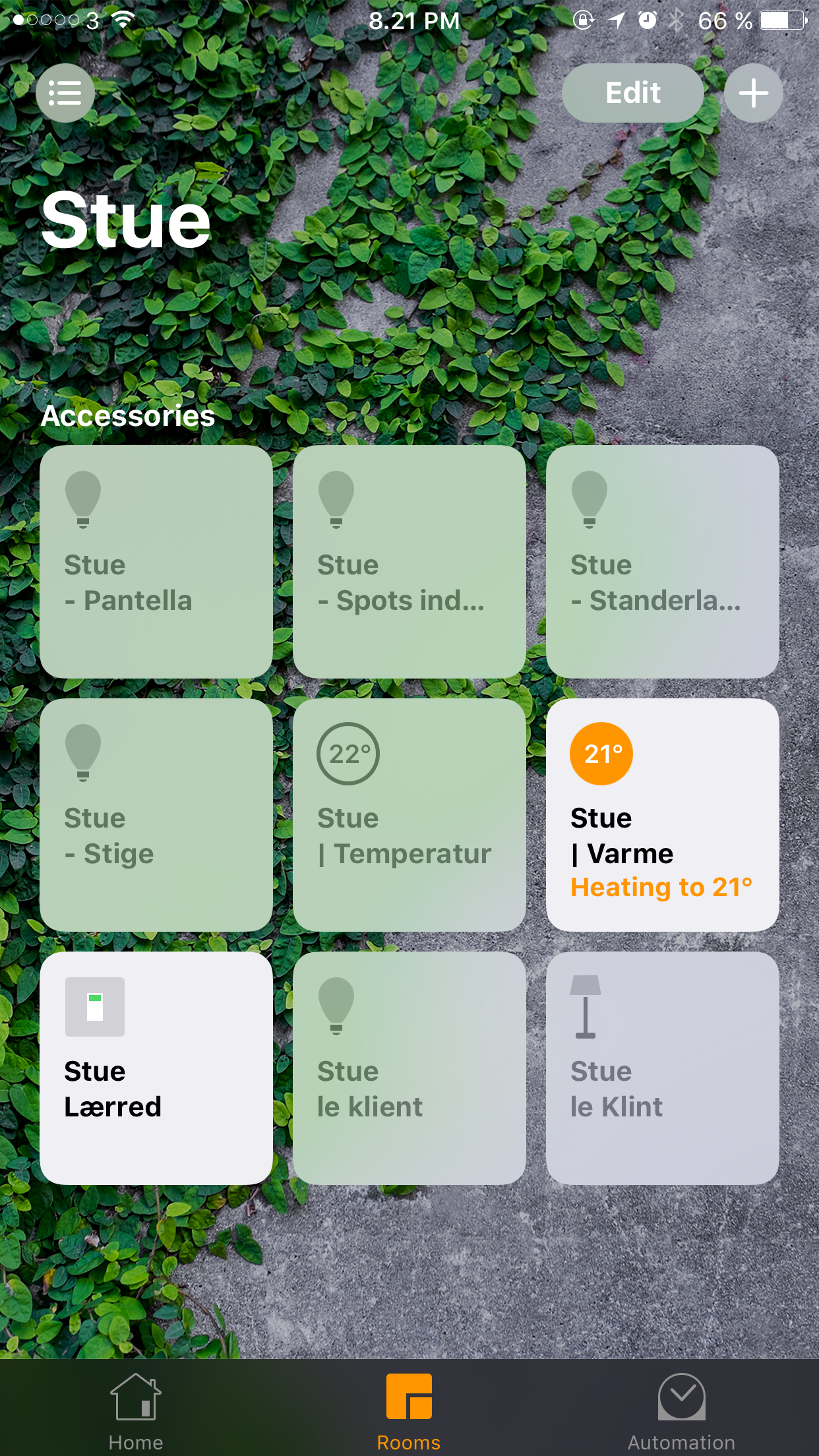

Clemen Besvaret June 14, 2016 Forfatter Rapporter Share Besvaret June 14, 2016 Home kit og domoticz spiller allerede :) Søren Birkholm Eriksen og Mikkel Skovgaard 2 Citér Link til kommentar Del på andre sites More sharing options...
AndersKjergaard Besvaret June 14, 2016 Rapporter Share Besvaret June 14, 2016 Det ser lækkert ud. Med et IHC-plugin til Domoticz ville man være godt kørende Citér Link til kommentar Del på andre sites More sharing options...
