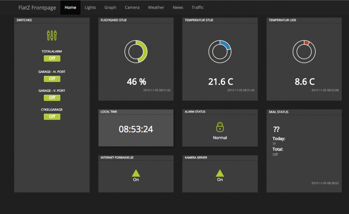

Clemen Besvaret November 5, 2015 Forfatter Rapporter Share Besvaret November 5, 2015 Lige et billede mere, hvordan jeg i mit mobil site fx. kan indstille farverne direkte på philips hue pærer: Ud over alle disse ekstra funktioner, så er min styring både af de nye komponenter og ihc komponenterne blevet væsentligt hurtigere fra tablet og mobil. Og efter at jeg har lagt et helt basic og simpelt program i ihc controlleren så alt intiligens styres af domoticz, så har jeg IKKE haft et eneste genstart af min ihc controller. Citér Link til kommentar Del på andre sites More sharing options...

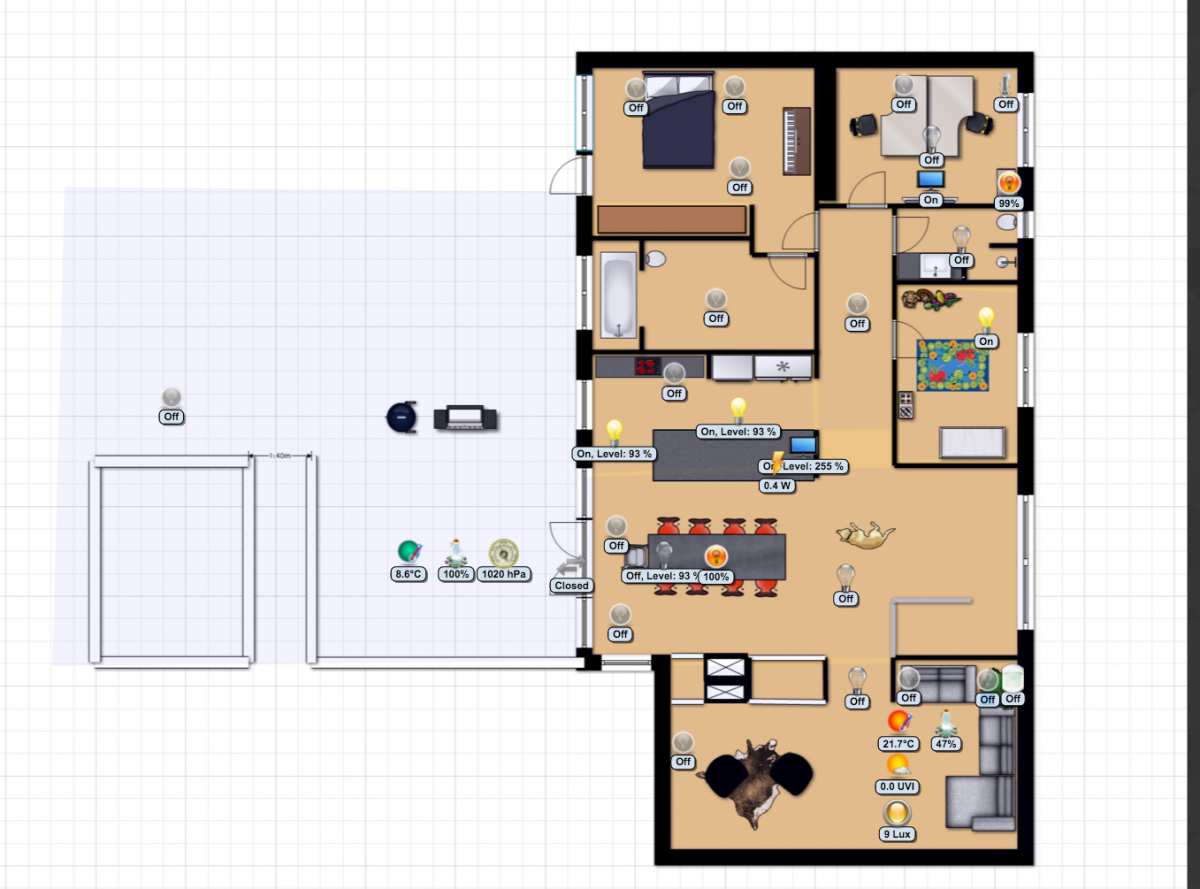

Clemen Besvaret November 5, 2015 Forfatter Rapporter Share Besvaret November 5, 2015 Pir sensor aktivitet fra multisensor 6 Citér Link til kommentar Del på andre sites More sharing options...
