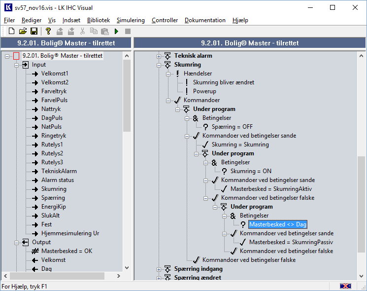

0 Claus Skovgaard Besvaret November 28, 2016 Rapporter Share Besvaret November 28, 2016 Hej Søren Jeg har også observeret fejlen med velkomstlys der tændes (selvom skumring er off). Jeg har nu kigget i Bolig Master blokken, og kan se at Masterbeskeden "SkumringPassiv" kun sættes hvis den nuværende masterbesked er forskellig fra "Dag" !? I mit setup starter dagen med timer 06:45 (fb'en Dag og Nat). For tiden går skumring off ca. 08:15. Som oftest er der stadig nogen hjemme der, hvorfor masterbeskeden så stadig vil være "Dag" og "skumring off" dermed ikke kommer ud til bolig rumstyring fb'erne som er dem der gemmer tilstanden til brug fx i forbindelse med velkomst. Er der nogen der har en ide om hvorfor der tjekkes på om masterbeskeden er "Dag"? Det virker ret tilfældigt, for er man ude af huset inden skumring går off (og masterbesden derfor er en anden, fx "SlukAlt"), så vil det jo virke fint.. Mvh Claus Citér Link til kommentar Del på andre sites More sharing options...
0 Claus Skovgaard Besvaret November 28, 2016 Rapporter Share Besvaret November 28, 2016 Jeg har undersøgt det nærmere, og fandt ud af at fejlen kun er i Torbens tilrettede udgave som jeg også bruger. I den originale funktionsblok er der ikke noget tjek, så måske var det noget @TorbenSørensen tilføjede af en eller anden grund? Citér Link til kommentar Del på andre sites More sharing options...
0 Raverlution Besvaret November 29, 2016 Rapporter Share Besvaret November 29, 2016 Jeg bruger også Torben Sørensen´s og har samme problem med at den tænder velkomstlyst selvom skumring er off Citér Link til kommentar Del på andre sites More sharing options...
0 Søren Birkholm Eriksen Besvaret November 30, 2016 Forfatter Rapporter Share Besvaret November 30, 2016 Godt spottet @Claus Skovgaard - Lad os håbe @TorbenSørensen kan give en forklaring Mvh Søren Citér Link til kommentar Del på andre sites More sharing options...
0 Claus Skovgaard Besvaret November 30, 2016 Rapporter Share Besvaret November 30, 2016 Jeg har rettet master til og vedhæftet den. Det synes at virke fint nu. Jeg kan ikke se en fornuftig ide med at spørge på om masterbesked er <> Dag, så det tjek er fjernet. Mvh Claus masterTilrettet.vis Citér Link til kommentar Del på andre sites More sharing options...

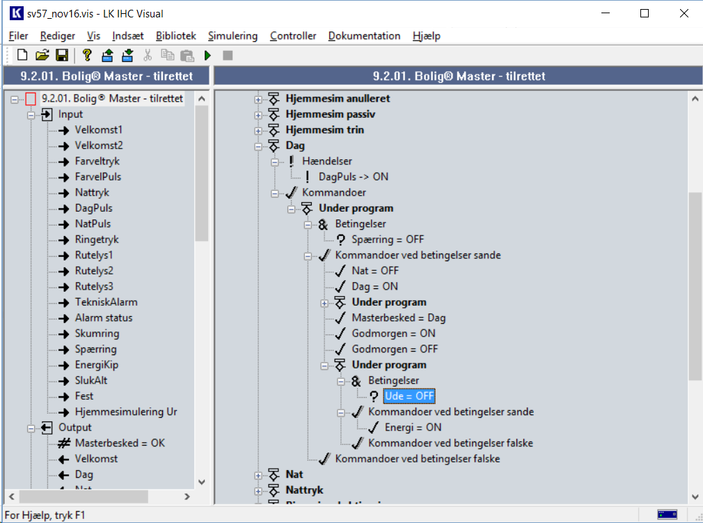

0 TorbenSørensen Besvaret November 30, 2016 Rapporter Share Besvaret November 30, 2016 2 timer siden, Claus Skovgaard skrev: Jeg har rettet master til og vedhæftet den. Det synes at virke fint nu. Jeg kan ikke se en fornuftig ide med at spørge på om masterbesked er <> Dag, så det tjek er fjernet. Mvh Claus masterTilrettet.vis Nu er det længe siden at jeg rodede med den fb. for Søren, men så vidt jeg husker, var det et forsøg på at rette en anden fejl, som gør at energiudgangen til stikkontakterne tænder når der bliver lyst, selvom man ikke er hjemme. Den fejl er der nemlig i den originale fb., og tror ikke jeg rettede andet, så hvis du kun har fjernet den betingelse, er den vist bare tilbage til udgangspunktet. Jeg havde bare ikke lige tjekket om det gav nogle andre bivirkninger, hvilket det jo så åbenbart gjorde. Prøv lige at teste, om ikke energiudgangen tænder så snart der bliver lyst, selvom man har slået alarmen til/har lavet sluk alt. Det vil sige at hvis man tager hjemmefra om morgenen inden der bliver lyst, vil de stikkontakter tænde igen så snart skumringsrelæet siger at der er lyst, så vidt jeg lige husker. Så må jeg lige prøve at kigge i den fb., hvordan man så kan løse det problem med energiudgangen, uden at det går ud over velkomstlyset. Skal lige have startet en pc op med Visual. Jeg ved godt at jeg har nævnt det før, men er absolut ikke fan at det IHCBolig program. Der er flere fejl i programmet, og måden det er programmeret på, med at samtlige signaler skal foregå gennem én og samme masterbesked, gør at det er utroligt svært at undgå flere af de fejl LK har lavet i programmet, og at det er meget uoverskueligt at lave ændringer i en fb., da man så skal tage højde for hvad konsekvensen bliver i de andre fb. som modtager de masterbeskeder. Personligt synes jeg at det gamle IHCStandard program var langt mere overskueligt opbygget, og at det havde været en bedre løsning at opgradere det program til at bruge wireless dimmere + tilføjet varmestyring, hvilket nok er de største forskelle i selve funktionerne på de 2 programmer. Citér Link til kommentar Del på andre sites More sharing options...
0 TorbenSørensen Besvaret November 30, 2016 Rapporter Share Besvaret November 30, 2016 I kan prøve vedhæftede i stedet for... Der gives dog ingen garantier for evt. fejl.. 9.2.01. Bolig® Master_rettet.ifb Citér Link til kommentar Del på andre sites More sharing options...
0 Claus Skovgaard Besvaret November 30, 2016 Rapporter Share Besvaret November 30, 2016 Hej Torben Jeg har kigget på det, og du har rettet problemet med energiudgangen et andet sted - i underprogrammet "Dag" hvor du har indsat en betingelse for at håndtere det. Det skulle jo stadig virke fint i forhold til den originale blok hvor den ukritisk sætter Energi -> ON ved masterbeskeden "Dag". Mvh Claus Citér Link til kommentar Del på andre sites More sharing options...
0 Claus Skovgaard Besvaret November 30, 2016 Rapporter Share Besvaret November 30, 2016 16 minutter siden, TorbenSørensen skrev: I kan prøve vedhæftede i stedet for... Der gives dog ingen garantier for evt. fejl.. 9.2.01. Bolig® Master_rettet.ifb Hvad har du ændret her? Den ligner til forveksling den jeg postede - altså uden "Dag" tjekket under Skumring. Citér Link til kommentar Del på andre sites More sharing options...
0 TorbenSørensen Besvaret November 30, 2016 Rapporter Share Besvaret November 30, 2016 12 minutter siden, Claus Skovgaard skrev: Hvad har du ændret her? Den ligner til forveksling den jeg postede - altså uden "Dag" tjekket under Skumring. Har rettet så den ikke tænder energiudgangen utilsigtet, når man har sat huset i udetilstand/slået alarmen til, hvilket LK's fb. 9.2.01 gør. Har ikke lige kigget i den du har lavet, så hvis du har taget højde for det, er der ingen grund til at skifte. Citér Link til kommentar Del på andre sites More sharing options...
0 Claus Skovgaard Besvaret November 30, 2016 Rapporter Share Besvaret November 30, 2016 Lige nu, TorbenSørensen skrev: Har rettet så den ikke tænder energiudgangen, når man har sat huset i udetilstand/slået alarmen til, hvilket LK's fb. 9.2.01 gør. Har ikke lige kigget i den du har lavet, så hvis du har taget højde for det, er der ingen grund til at skifte. OK, men som sagt har du haft den del med hele tiden. Citér Link til kommentar Del på andre sites More sharing options...
