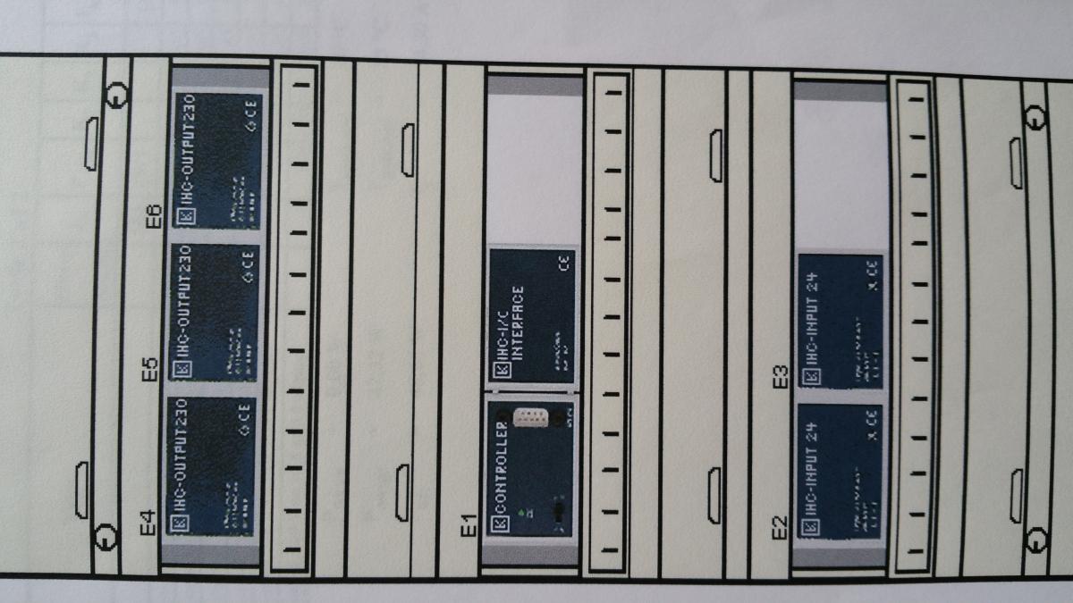

ridderdk Besvaret July 18, 2015 Forfatter Rapporter Share Besvaret July 18, 2015 Tak for svar Lars. Det med at styre stik individuelt - jeg tager dit svar som at det er korrekt forstået at jeg skal have minimum et ekstra output modul som de stik jeg vil styre så skal tilkobles. Grund en til jeg vil tidsstyre er for det første hvis jeg skulle glemme at slukke, men også fordi jeg synes 5-600 kroner for en enkelt kontakt er helt ude i skoven, så vil jeg hellere slukke/tænde de sjældne gange det er nødvendigt med en smart phone. Jeg har vedlagt txt filen i mit indlæg her, og den kan jo formentlig læses så man manuelt kan programmere den den nye controller ud fra den. Til gengæld synes jeg ikke formatet ligner noget der kan importeres til noget som helst :-).Da jeg som sagt er nybegynder så skal jeg vist nok lige studere lidt mere først, da indholdet ikke umiddelbart siger sig selv (for mig ihvertfald)......Jeg har også vedlagt et billede af panel i skab, så man kan se hvad jeg snakker om, 3 outputmodeller og 2 input modeller, jeg kan se i dokumentation at ihc controller har nummeret 120B1201. Derudover kan jeg sige måleren har 2 pulser som begge lyser, billede af den er også vedlagt. Da den sidder i carport vil træk af ledninger være et kæmpe arbejde som jeg trods alt kke synes er besværet værd. /HenrikIHC.TXT Link til kommentar Del på andre sites More sharing options...
Clemen Besvaret July 19, 2015 Rapporter Share Besvaret July 19, 2015 Dine kontakter er 100% serieforbundet så det vil være hele serien du så styrer via samme ihc udgang. Det bliver noget hejs. Link til kommentar Del på andre sites More sharing options...
ridderdk Besvaret July 19, 2015 Forfatter Rapporter Share Besvaret July 19, 2015 Clemen, mener du alle stik er forbundne, så de dermed ikke kan styres enkeltvis, er det sådan det skal forstås?vedlagt er oversigt over stik og data udtag, jeg troede faktisk det viser at stik er forbundne 3-4 ad gangen, sådan at f.eks stik i værelserne sad på samme kabel? Link til kommentar Del på andre sites More sharing options...
Lars Jacobsen Besvaret July 19, 2015 Rapporter Share Besvaret July 19, 2015 Det er korrekt RiderDK. Men Clemen siger heller ikke de alle bliver styret samlet, men efter hvor mange der er samlet på hver serie. Og det fremgår af din tegning. Herudover er der lavet nogle grupper i programmet der samler og styre flere /alle udgange på een gang.Med den information og det gamle program er det rimeligt nemt at forberede et nyt Visual2 program. Du kan faktisk bare hente softwaren på LK's hjemmeside og gå igang. Når du så mener det er OK, ja så er det tid til at bestille og installere en ny controller. Som Lars1 siger tager det kun 1 times tid at skifte når alt er forberedt. Link til kommentar Del på andre sites More sharing options...
ridderdk Besvaret July 19, 2015 Forfatter Rapporter Share Besvaret July 19, 2015 ok, takJeg skal nok have hjælp fra en professionel til programmeringen, men har jeg ret i, at ingen stik kan styres som det er nu, fordi de alle er koblet direkte til fase (eller hvad det hedder)?Og, skal jeg have mulighed for at styre dem, så skal de kobles til et output model, men da jeg kun har 3 af dem og ca. 20 lampe udtag, så vil et ekstra output nok være en go ide?Jeg har ikke kigget i "ihc skabet" endnu, men måske er kablerne mærket op så jeg kan se hvilke stik de går til, ellers må man jo koble fra, en for en og checke hvilke stik der stadig har strøm :-) Link til kommentar Del på andre sites More sharing options...
