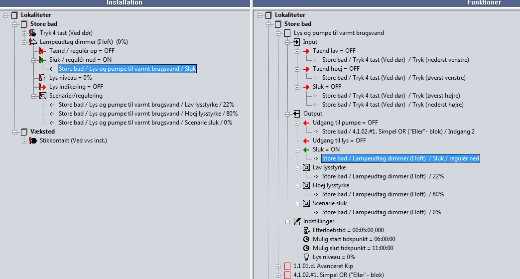

Denne første hjemmekogte fb virker næsten perfekt.
Dog kommer der små glimt fra tilfældige LED spots i loftet når lyset er slukket (0% niveau)
Det har tidligere kørt som stand-alone wireless uden problemer, med de samme 10 stk. Osram LED. Men med en nyindkøbt controller inde over, er det lidt som om at dimmeren ikke slukker helt, men giver små glimt i lyset.
Hvis jeg trykker endnu engang på sluk forsvinder de små glimt.
Jeg har bixet lidt med både at sætte niveau=0% og give en sluk til dimmeren... uden held.

Prøv lige at slette den "sluk" du har trukket over på dimmeren, som er markeret på vedhæftede billede, og se om det hjælper.
Du skal ikke både trække en "sluk" OG sende et "scenarie 0%" til dimmeren, når du vil slukke den. Den sluk du sender i dit program, svarer til at man står og holder et tryk inde for at sænke lysstyrken, da udgangen forbliver ON. Hvis man vil slukke dimmeren på den måde, skal den kun have en puls fra den udgang i din FB, for at det svarer til et kort tryk.
