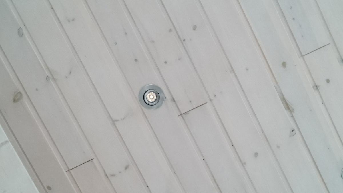

Jeg har en lysdæmper i mit alrum med 14 led spots og har virket rigtig godt i næsten et år. Men nogen gange efter lyset har været tændt noget tid så lukker lysdæmperen ned. så lyser spotsene vel ca 5% eller sådan noget. Der er kun lige lys i dem (Vedhæftet billede). Lige meget hvor meget jeg skruer op og ned lyser de bare svagt, i LK appen viser den fuld lysniveau. Kan godt slukke helt og når jeg tænder lyser de bare svagt igen. Hvis jeg så venter omkring 15 min. Så lyser de lige så fint igen. Men der kan gå flere måneder i mellem det sker...
