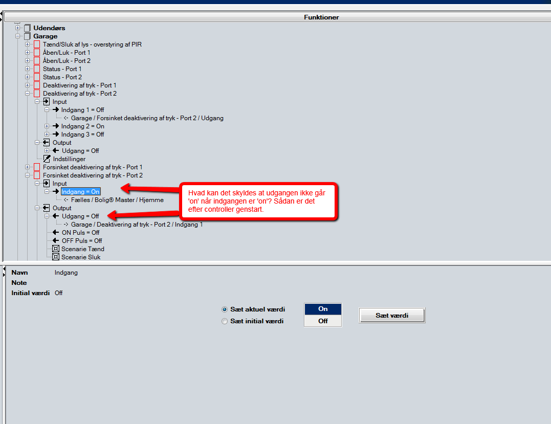

Er der en som kan forklare, hvorfor en udgang ikke går 'on' når tilhørende indgang er 'on' allerede. Det blokken 4.1.03.a. Forsinket tiltræk/frafald som driller mig. Det sker kun når controlleren bliver genstartet. Det bevirker at en anden blok 4.1.01.#1 Simpel AND ("Og"- blok) ikke går 'on' på to indgange af tre, som den bør gøre og dermed kan jeg ikke åbne mine garageporte, hvis controlleren har genstartet sig selv. Jeg plejer at løse det ved at gå i ServiceView og klikke en enkelt gang på indgangen (som allerede er on), hvorefter udgangen fint skifter til on.

post-5620-0-57368600-1433705398_thumb.pn

umidlbart er der jo ingen fejl at se, er det begge dine porte der gør det eller kun den ene ?
Hvis det kun er den ene, kunne du prøve at ligget et helt tomt projekt i controlleren, og derefter ligge dit program op igen..
Hvis det er begge, kan det være noget med at timeren er nul at det går galt, prøv da at sætte timeren til 10ms eller lign. og se om det har en indvirkning, umidlbart virker det fint i simulering..

Ja, det er begge porte og jeg har fejlen hver gang controlleren har været genstartet.
Jeg prøver at sætte timeren til andet end nul og håber det er løsningen :)

Er du sikker på at det er AND blokken der  er roden til problemerne, den blok skal jo blot afspejler værdierne af de blokke jeg har knyttet op til AND blokken.
Min blok, der er knyttet på AND blokken "4.1.03.a. Forsinket tiltræk/frafald blokken" (Forsinket deaktivering af tryk - Port 2), har indgang til ON, men udgangen skifter tilsyndelandende ikke til ON, men forsætter med at være OFF når controlleren genstarter. Tror du ikke det er den blok der "driller"?
