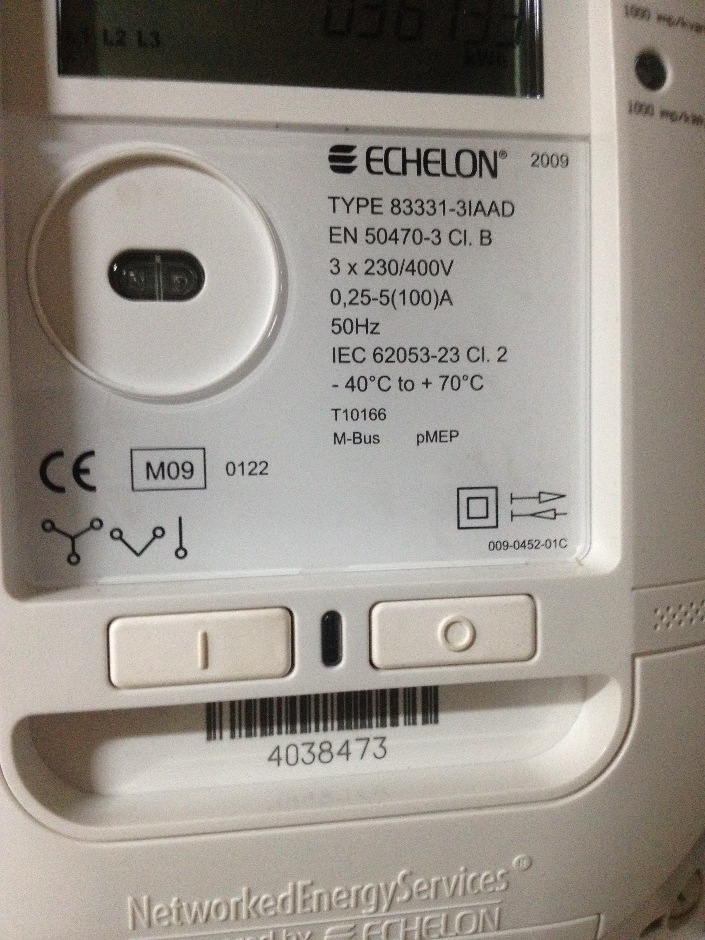

hej jeg har en Kamstrup elmåler som jeg gerne vil have sådan at jeg kan se hvor mange kWh jeg bruger via min ihc system, kan se at der er nogen som har lavet en fb til at ind samle data, men hvordan får jeg de data ind, der er et dæksel hvor der er 3 ben ved ikke hvad de er til. og den har også et blink

Der en del af målerne som har en programmerbar pulsudgang, hvor man både kan indstille pulsværdi samt længde. Dette varierer dog en del fra model til model, og især om det er tilgængeligt for forbrugeren.
Nu er det ikke fordi jeg skal være kedelig, men for at tilgå S0 på den pågældende måler er du nødt til at bryde plomben  :rolleyes:
Jeg ved ikke om du arbejder for Nord Energi, men normalt bliver det IKKE accepteret at private klipper plomben på en måler, da du ligeledes får adgang til at kunne ligge en lus på faserne og således mindske / snyde med dit elforbrug :ph34r:
Desuden er der mange af elforsyningerne som tager penge for at etablere denne S0 / pulsudgang, enten i form af engangsbeløb eller årligt gebyr, hvorfor de igen nok vil være sure over det du har gjort (med mindre du har aftalt det med dem).
Dette er ikke ment som surt opstød, men blot for at gøre alle andre interesserede i det obs på at det er strafbart og i risikerer et smæk fra elforsyningen da de ikke kan se hvornår i har klippet plomben !!
