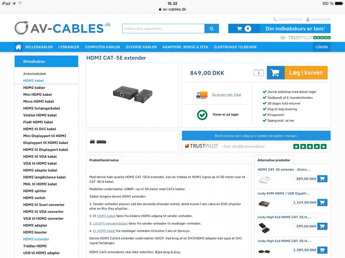

AndersKjergaard Besvaret May 28, 2015 Rapporter Share Besvaret May 28, 2015 Hej Allan Først skal det siges at jeg ikke kender noget til den type installation. Hvad findes der af stik i skærmene/pc'erne? Kunne det være en mulighed at bruge sådan en: https://www.av-cables.dk/HDMI-extendere/n-a-125.html Vh Anders Link til kommentar Del på andre sites More sharing options...
