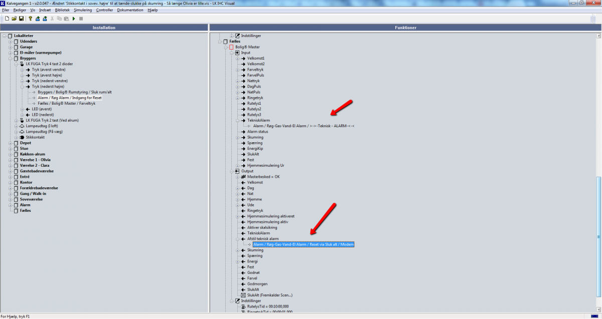

Jeg løb rundt som en hovedløs høne (eller det må være hane), for at resette alarmen, så børnene ikke ville vågne, men det kunne jeg ikke finde ud af, men der er jo absolut intet der virker uden strøm - Wifi mv. Så jeg måtte frem med den bærbare og et USB kabel, for at starte ServiceView op, jeg nåede dog ikke at koble op for strømmen var tilbage.
Nåh, men jeg har en mistanke om, at alarm reset ikke er programmet korrekt.
Jeg vedhæfter mit program samt et par billeder og håber nogen kan fortælle hvordan det bør sættes mest hensigtsmæssigt op. Jeg kan ikke helt blive klog på Bolig Master 'afstil teknisk alarm' og hvordan det skal kobles sammen med 'Indgang for reset' på de forskellige blokke samt vælger et tryk.

puue ha.. der er mange fejl her....
1. Masterblok, afstil teknisk alarm, denne udgang giver en puls når sluk alt i masterblokken benyttes, (denne funktion bruger du ikke)
2. dit tryk i bryggers til afstilling har du kombineret med sluk alt, det vil sige, at når du tager afsted, og holder inde for sluk alt, så deaktiver du også dine røgalarmer i 15 minutter.. det syntes jeg personligt ikke er smart...
3. Jeg vil anbefale at du har et selvstendig tryk til at afstille dine alarmer, denne skal du trække over på blokken røg,gas,vand, el alarm, og så skulle det ikke være nødvendigt med reset på de enkelte blokke..
og i det program du har nu, resetter du på røg blokken. og ikke på hoved blokken for alarmer, det vil så sige, at dine el-alarm ikke kan resettes, hvilket jeg formoder at det er den der er gået i gang i dag, selvom jeg i simulering ikke kan se at el-alarmen skulle trække lydgiver.. men prøv at ændre på tingene, og afprøv det i praksis, (sluk for strømmen) og hvis det går helt galt for dig, så må du siger til, så skal jeg ændre dem...

Det ser mere rigtigt ud nu...
med hensyn til masterblokken, så har jeg ikke forstået den ret godt, og deres hjælp fil, er meget sparsom, men som jeg forstår det, så. hvis du trækker din indgang for teknisk alarm, på masterblokken, så tænder den alt lys, og så skulle det derefter ikke være muligt at slukke / tænde lyset igen, før alarmen er afstillet, og det skal gøres vha en sluk alt puls på masterblokken, og den bruger du ikke, så jeg ved ikke, om det bliver muligt at betjene dit lys igen efter en alarm, det skal afprøves i praksis...
ifølge lk´s vejledning, skulle et kort tryk på reset, når der ikke er alarm, afstille røgalarm i 15 minutter, dette vil dog kun virke nogle gange når jeg simulerer.
jeg bruger personligt ikke masterblokken, men jeg bruger mange af bolig koncept standart blokkene i stedet..
Du kan fint bruger et Wireless tryk til reset...
