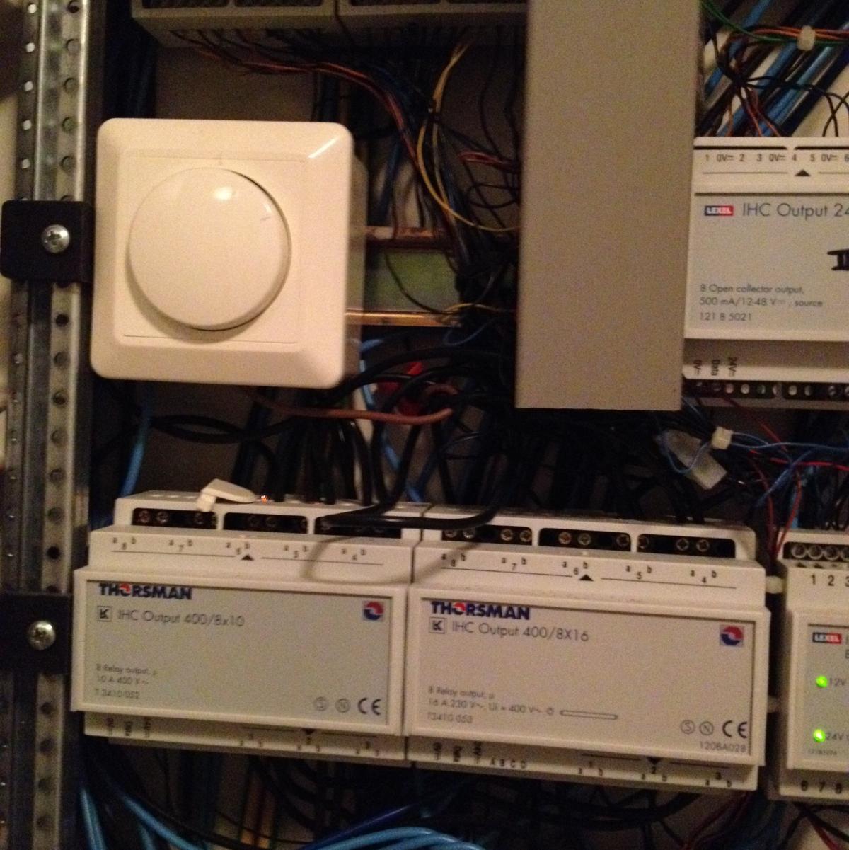

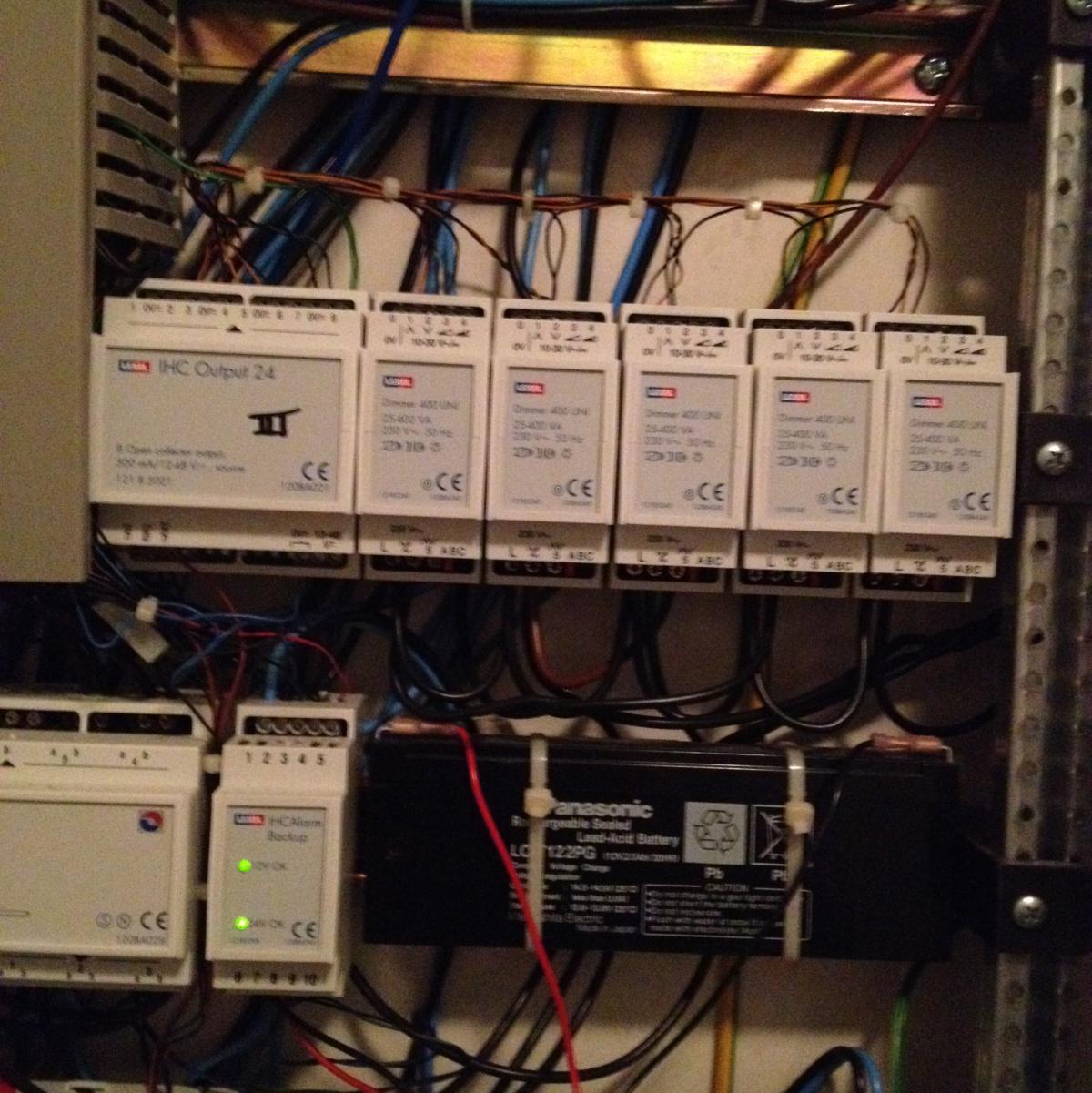

Frode Roksvåg Skrevet May 12, 2015 Rapporter Share Skrevet May 12, 2015 Hei til Dere alle. Jeg trenger hjelp. Nå har jeg kjøpt ett hus i Norge som har instalert IHC i 2001. Skjønner at dette må oppgraderes og kanskje helst utvides trådløs for og dekke våre behov nå i 2015.Jeg har ingen peiling på IHC annet enn det jeg har googlet og lest meg frem til på forum som dette. Men en ting er sikkert og det er at det ser ut til at Danmark er stedet jeg må handle osv, da IHC virker relativt nedlagt i Norge.Jeg har troen på at IHC kan være ett godt system som kan utvides for fremtiden og våre nye behov. Så nå trenger jeg deres hjelp; Hva skal jeg gjøre og hvor skal jeg begynne? (Se også Bilder av skapet med unitene.) Nå er det mest lys som er styrt i huset, med dimmere på kjøkken og stue. Det er alarm system oppsattDet er Brannvarsling oppsattNoen utelys starter seint på kvelden etter klokke tror vi... Jeg har sett litt på Z-Wave produkter som Zipato Duo osv og lurer på om det er veien og gå? I tillegg til og få oppgradert med ny controller, vil vi gjerne ha Wifi styrt system på Ipad og Iphone. Vil gjerne styre en Fujitsu varmepume på samme anlegg. ( Z-wave?)Vil også styre sentral vifte fra 2 bad, vaskerom og ett gjeste toalett.Håpet og få ett dørlås system som kan fjernstyres ( Z-wave?) Kanskje garasjeporten også?Flere dimmer soner i stue og kanskje andre rom, men regner med at de kan bygges på med trådløs styringer. ( IHC?) Jeg har ikke programmet til controller, bare en ledning. Skal nå prøve og få tak i den eletrikker som installerte anlegget i håp om hjelp. Så Har dere forslag til hva jeg må gjøre ? HVor bør jeg begynne og hva må jeg regne med og måtte kjøpe av nye uniter ? All hjelp mottas med stor takk. Link til kommentar Del på andre sites More sharing options...
