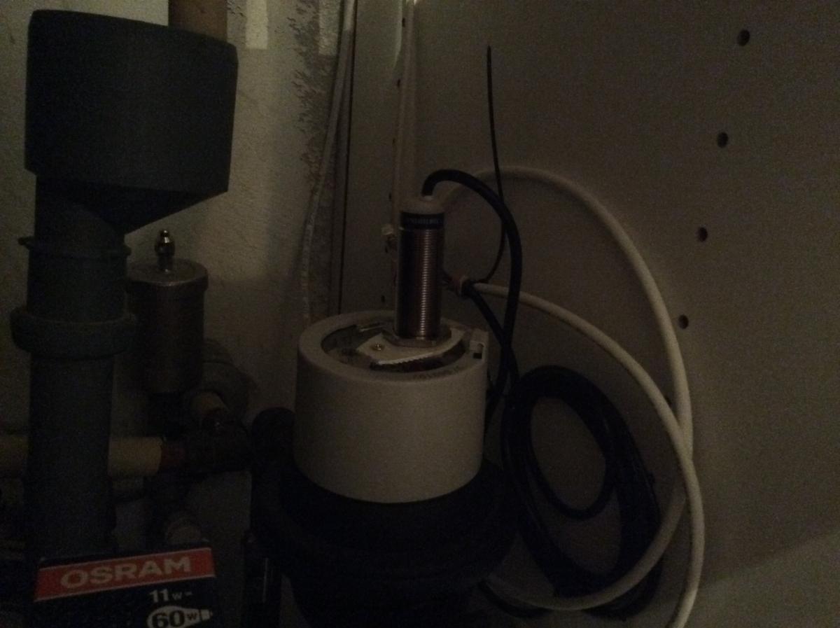

Thomas Besvaret April 28, 2015 Rapporter Share Besvaret April 28, 2015 Induktivføler npn :-) 1 puls pr. Liter Link til kommentar Del på andre sites More sharing options...
Thomas Besvaret April 28, 2015 Rapporter Share Besvaret April 28, 2015 Glemte billede Link til kommentar Del på andre sites More sharing options...
Thomas Besvaret April 28, 2015 Rapporter Share Besvaret April 28, 2015 Link til føler.http://www.ecatalogue.schneider-electric.dk/ProductSheet.aspx?productId=158950&groupid=17980&navid=27994&navoption=1 BrianPedersen 1 Link til kommentar Del på andre sites More sharing options...
BrianPedersen Besvaret April 29, 2015 Forfatter Rapporter Share Besvaret April 29, 2015 God ide Thomas.. havde selv tænkt tanken, men så farede jeg vild i følere, så jeg vil da få bestilt sådan en i stedet for, det var da noget nemmere... Link til kommentar Del på andre sites More sharing options...
