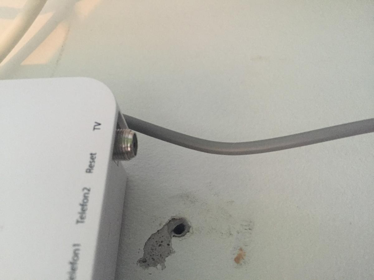

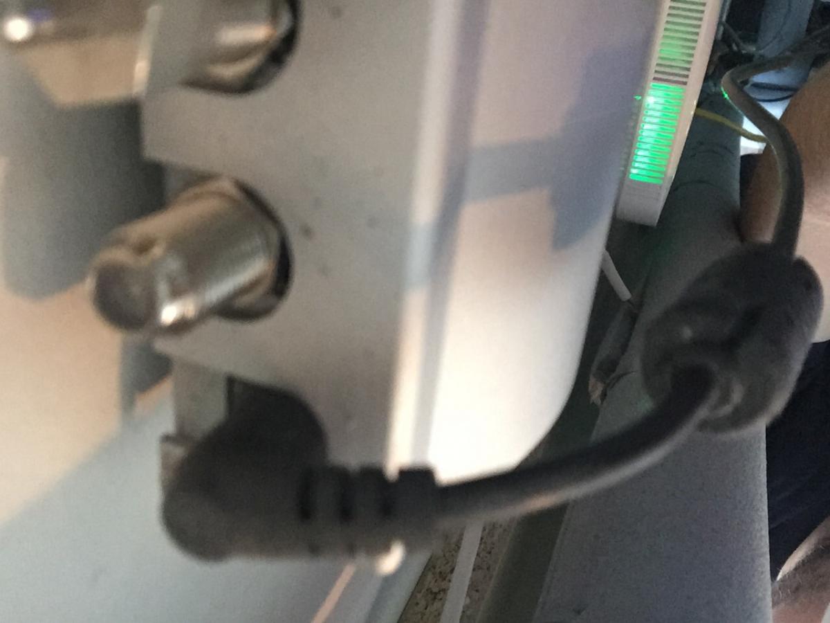

Vi har et hus, med en IHC Net Basic opsætning, dertil har vi Stofa smartboks TV.
I mit modem har jeg forbundet port 1 til indgang 8 i IHC boksen. I stuen er der så installeret et LK IHC kabel med RJ45 i den ene ende og coax i den anden. Umiddelbart er det eneste måde jeg kan se det fungere på, men det virker bare ikke?
Nogle der måske har samme opsætning derhjemme, som kunne prøve at tjekke hvordan deres opsætning er?
(Stofa "tekniske" support ved absolut intet om IHC og siger bare jeg skal trække coax i hele huset, men det var jo netop det ideen var ikke at skulle)
9 svar på dette spørgsmål
Først og fremmest, så skal du undersøge om du har stofa via cattv, eller stofa smarttv via ip bokse.
Er det stofa Fiber du har?
Hvis du er under Syd Energis område, og har haft iptv er det nu konverteret til cattv, og du skal derfor forbinde coax stikket på fiberboksen med coax på ihc basis boksen.
Du må fortælle lidt mere om hvad det præcist er du har ved stofa.
