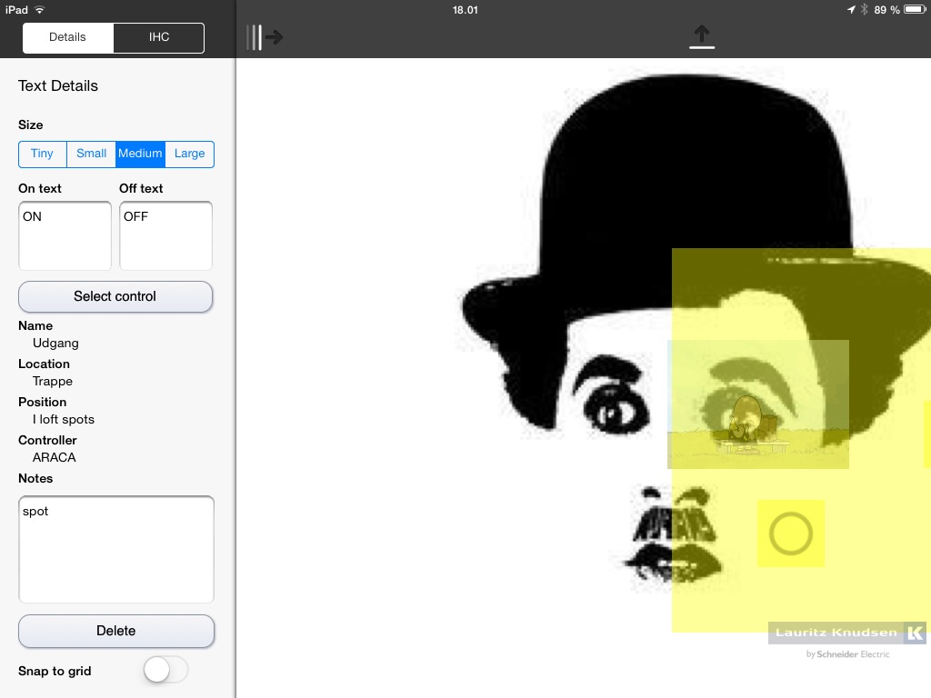

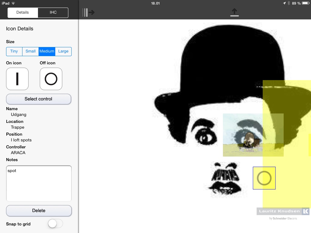

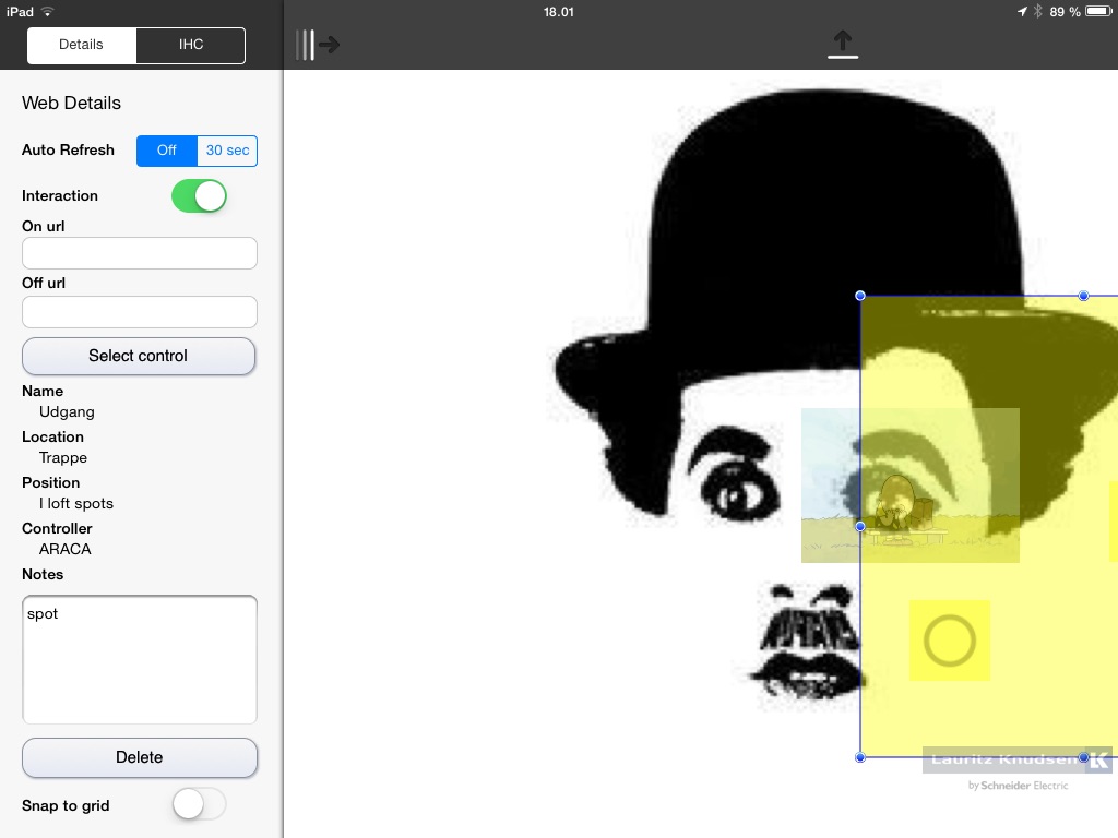

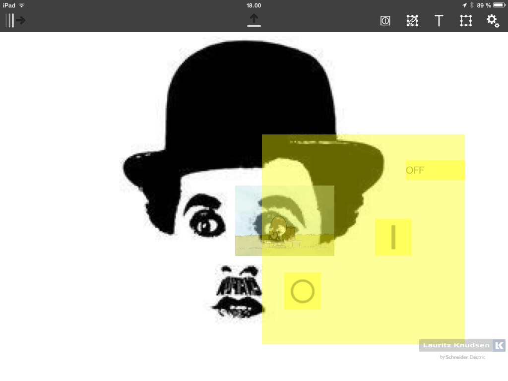

Anders Hjort Besvaret February 1, 2015 Rapporter Share Besvaret February 1, 2015 Tak Lars Se vedhæftede forenklede setup Link til kommentar Del på andre sites More sharing options...
Lars Jacobsen Besvaret February 1, 2015 Rapporter Share Besvaret February 1, 2015 Det ser ud som om du er ved at lave en web element (gul) som skal åbne en hjemmeside eller andet på Internettet ved ON/OFF.Hvis det er tilfældet skal du naturligvis også skrive url. Prøv lige at nærstudere side 5-6 og frem i manualen/vejledningen:http://www.lk.dk/download/Manualer/manual-ihc-tablet.pdfhvis det "bare" drejer sig om at lave lidt fjernstyring/tryk som på iphonen.På IHCTablet skal du selv designe hvilke tryk du vil have vist. De kommer ikke alle på skærmen af sig selv, men du kan vælge dem du vil. Link til kommentar Del på andre sites More sharing options...
Anders Hjort Besvaret February 2, 2015 Rapporter Share Besvaret February 2, 2015 Hej Lars,Tak det spiller - skulls blot trække funktionen in fra IHC listen Link til kommentar Del på andre sites More sharing options...
