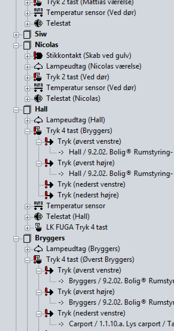

Soylant Besvaret January 26, 2015 Forfatter Rapporter Share Besvaret January 26, 2015 prøvede for sjov at tage strømmen fra controlleren en halv times tid, og nu ser mit projekt sådan her ud, den har glemt mit wireless :-( Link til kommentar Del på andre sites More sharing options...

Soylant Besvaret January 27, 2015 Forfatter Rapporter Share Besvaret January 27, 2015 hej igen... Nu har jeg skiftet controller og problemet er der stadig, ved ikke om det er godt eller skidt :-) tænkte nu måtte det være i mit projekt der er noget galt..Så jeg har startet fra en ende med at slette, først alarm delen men stadig det samme, så alt varmestyring stadig det samme... så alle wireless tryk på nær mit bryggers men stadig det samme, så oprettede jeg et simpel kip i mit bryggers og f..... om ikke det virkede, prøvede det samme med de tryk i min Hall og det virkede også..Jeg har bygget mit program om på IHC boligprogram og brugt de FB der er der i og her er det så "9.2.02 Bolig Rumstyring" der styrer lys i de forskellige rum og om de skal være med på ringetryk, alarm indikering osv. hvis jeg fjerne den og indsætter et simpel kip virker det, det sjove er bare jeg ikke har haft pilleret ved det, har lige prøvet at indsætte det igen og så fjerne alt hvad der har med skumring,alarm,ringtryk,rutelys osv.osv så det kun styre lys tryk, men det virker ikke når jeg bruger det gennem den FB kun med simpel kip... Er det det mig der er helt ude i hampen gør noget forkert, eller er der en der kan give forklaring på det, for for mig giver det ikke mening.. Link til kommentar Del på andre sites More sharing options...

Soylant Besvaret January 28, 2015 Forfatter Rapporter Share Besvaret January 28, 2015 Vil lige opdatere med seneste nyt :-) Har igen idag haft kontakt med LK for at oplyse om at det ikke var controlleren der var skyld i det, efter vi kom til at sidde og snakke om mit lille gennembrud med et simpel kip i bryggers, kom vi ind på hvordan min opbygning var lavet og da jeg fortalte at det var bygget op om IHC Bolig Koncept, kunne han fortælle at de havde haft et par sager lige nøjagtig med de FB der hed rum styring lavede sjove ting med wireless, og han syntes jeg skulle prøve og erstatte dem med IHC standard FB i stedet, det har nu prøvet i mit bryggers, hall og køkken og det ser ud til at virke uden problemer.Men savner bare lidt en forklaring på hvorfor det lige pludselig stopper med at virke når nu det har kørt i et par år :-) det eneste jeg har haft gjort er at jeg har skippet mine kombi tryk med batteri tryk og så trådet lampestedet, pga. jeg syntes de havde problemer med mine led pærer, ved så ikke om det er fordi der er kommet de ekstra wireless tryk til eller hvad.. Det er bare et lidt større arbejde at skal ud og linke alle mine tryk og stikkontakter igen, samt lave programmet om i alle rum.... men jeg kan se at alt varmestyring forsat kører uden problemer.. Men jeg er nu nød til igen at rose LK support, syntes virkelig de er mødekommene og giver sig tiden også selv om man bare er en dum privat kunde :-) Anders Bo 1 Link til kommentar Del på andre sites More sharing options...
Claus Frederiksen Besvaret January 28, 2015 Rapporter Share Besvaret January 28, 2015 Hvilken hardware version er din controller?6.1 kan godt have lidt problemer med Bolig fb'erne, da der er mange ENUM's (variabler i klartekst - symbol #) i dem. Det belaster controlleren meget.6.2 har ikke de samme problemer, pga. det større ramlager. Link til kommentar Del på andre sites More sharing options...
Soylant Besvaret January 28, 2015 Forfatter Rapporter Share Besvaret January 28, 2015 det er en Version 6.2 kan jeg se :-) Link til kommentar Del på andre sites More sharing options...
