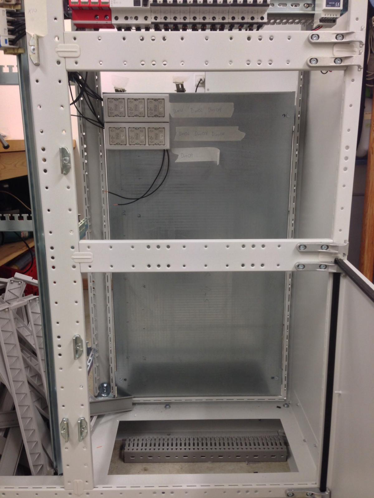

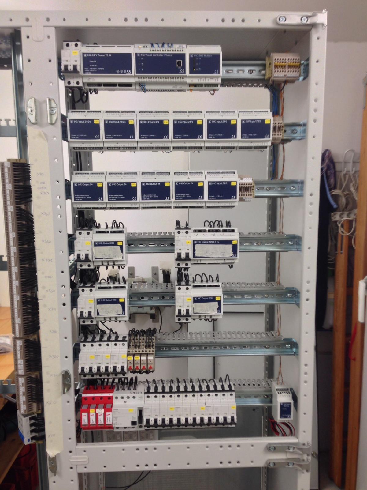

Vores kommende IHC tavle i forbindelse med nyt hus. Valgte en Cubic tavle da jeg synes det er nemmere og montere i denne og ender med et meget pænt resultat :)
Alle effektkabler tilsluttes klemmer i kabelfeltet, signalkabler forbindes direkte på IHC moduler.
Tavlen er knap færdig, ligger nye billeder op når alle kabler er monteret.
IHC'en kommer til og styre:
Lys
Varme
Alarm
Genvex ventilation
Central støvsuger
Garage porte
Forbrugsmålinger
Multimedie (TV, multiroom sound)
Gas pejs
Desuden tilsluttes Visility Dashboard, en Synology NAS og evt. en rPI hvis det bliver nødvendigt.
Grundpladen bruger jeg til lysdæmpere, forstærkere til loft højttalere, netværks router, NAS, antenne fordeling og hvad jeg ellers kan få plads til dernede :)
