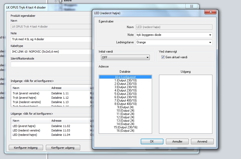

Den udgang du bruger til relæet, er i hvert fald dobbelt konfigureret (11.04). Den er ligeledes brugt til en diode i et tryk i bryggerset.
