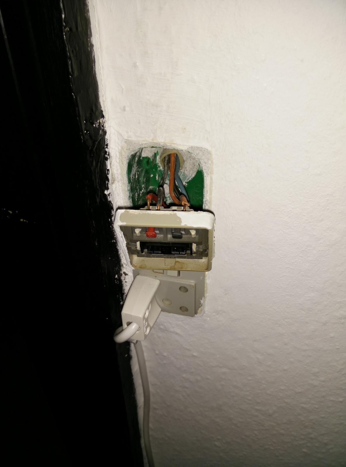

Jeg har netop investeret i 3stk. IHC Wireless relæer (v.nr. 1017054158) men har ikke det store held med at få dem til at virke.
Jeg udsfkiter nogle forholdsvist gamle kontakter - det ene rum har en korrespondance kontakt og de 2 andre rum kun 1 kontakt.
Den med korrespondancen driller meget, da jeg ikke kan få den til at tænde og slukke lyset, og der generelt ikke er strøm på relæet medmindre der er tændt for den anden afbryder.
Det andet relæ jeg prøvede at sætte op lavede næsten samme nummer - tænder ikke lyset.. Der er dog strøm på relæet.
Jeg mistænker at jeg har sat et eller andet forkert sammen, men lige præcist hvad ved jeg ikke. Jeg har vedhæftet et billede af hvordan det ser ud i det rum med kun 1 kontakt.
Jeg koblede de to ledninger fra den røde klemme over i den røde klemme på relæet, og den orange ledning over i den blå klemme. Hvorfor virker det ikke? :)

Umiddelbart ser det ud som den sorte og den røde ledning er fase. De skal i fase indgangen på kombi enheden.
Den brune/orange er tændledningen til lampestedet, og skal i udgangen med pilen.
Derudover skal du have lavet en "lus" mellem den blå nul fra stikkontakten til nul på kombi enheden. Ligesom den røde fase.
Okay. Den røde går allerede nu ned til stikkontakten og er fasen ned til den - så skal jeg bare finde noget af det rigtige kabel og sætte mellem nul på stikkontakten og nul på kombienheden - jeg tror jeg har den nu.
Mange tak :)
Hvilken farve og type kabel bør jeg sætte mellem stikkontakt og kombienhed?
Til Nul bruger man nu til dags lyseblå, og i sådan en lysinstallation er det 1,5 mm² PVL.
Man kan evt. også tage et stykke af den blå ledning fra et installationskabel (3x1,5/5x15 NOIKLX eller lignende).
