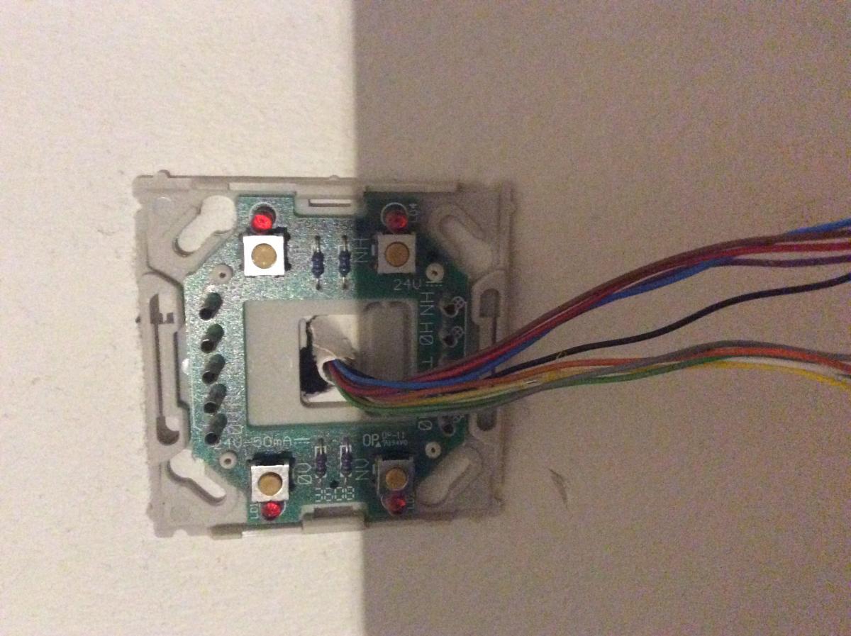

Bjarne Sørensen Besvaret January 25, 2015 Rapporter Share Besvaret January 25, 2015 Det bliver noget hø at eftermontere eller i det hele taget skille et Opus tryk ad. Printet er sat fast med nogle smelte-stag så det er ikke nemt at få samlet igen hvis man først får det brækket fra hinanden. Beklager det dårlige billede taget med iPad (mini). Men jeg vidste at der lige skulle være en grund til at dette tryk har siddet præcis sådan i 1,5 år i min stue :) Citér Link til kommentar Del på andre sites More sharing options...
Bjarne Sørensen Besvaret January 25, 2015 Rapporter Share Besvaret January 25, 2015 Og skidtet roterede 90^ ved upload Citér Link til kommentar Del på andre sites More sharing options...
BrianPedersen Besvaret January 25, 2015 Rapporter Share Besvaret January 25, 2015 Hvaaeee Bjarne har du sparet dåserne væk bag dine tryk ? Citér Link til kommentar Del på andre sites More sharing options...
Bjarne Sørensen Besvaret January 25, 2015 Rapporter Share Besvaret January 25, 2015 Ja da, det er TRÆLS at hugge dåser i og ikke nødvendigt Haha og afsløret, dette tryk sidder med akrylfuge, ingen skruer Citér Link til kommentar Del på andre sites More sharing options...
BrianPedersen Besvaret January 25, 2015 Rapporter Share Besvaret January 25, 2015 "Ja da, det er TRÆLS at hugge dåser i" MEGET GOD POINTE !!!! havde helt glemt hvor træls det er... (har gips vægge) Citér Link til kommentar Del på andre sites More sharing options...
