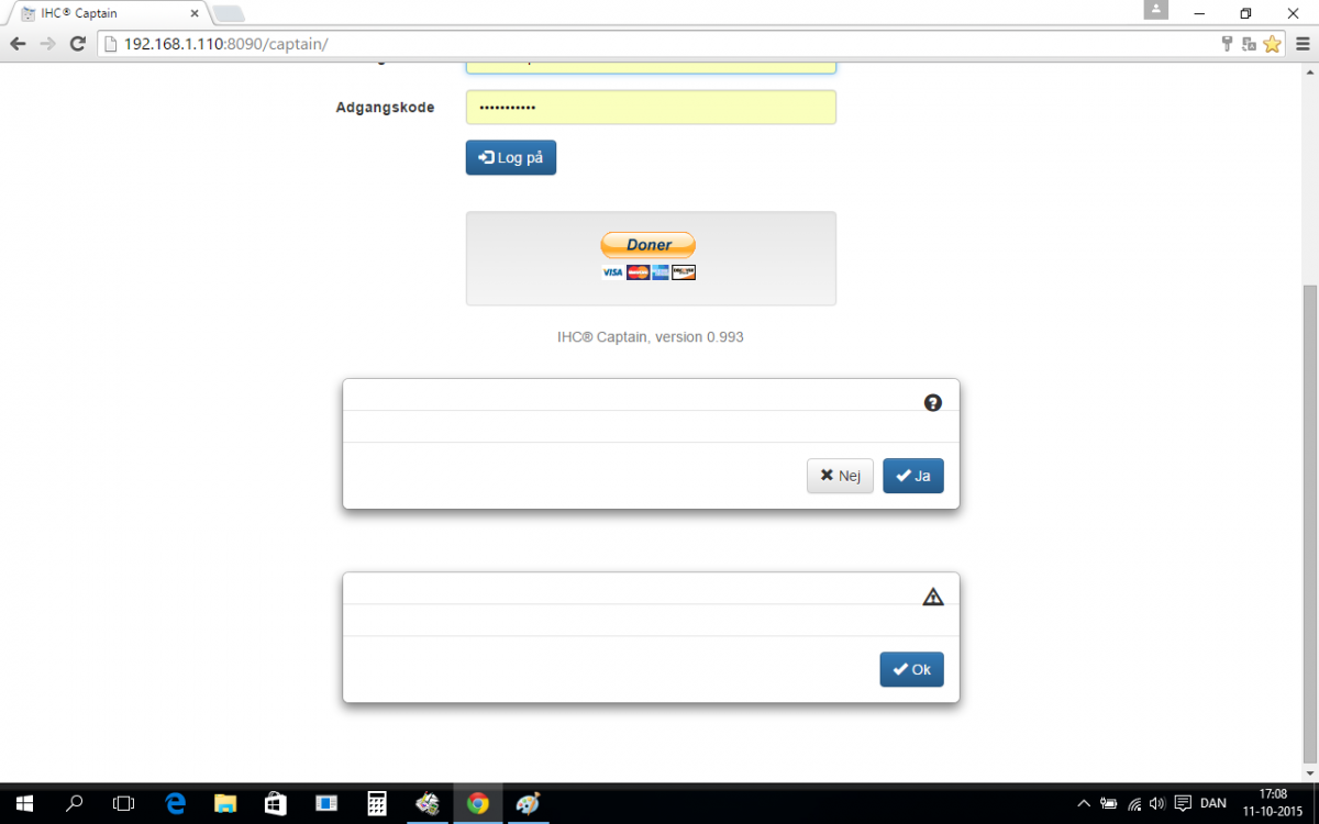

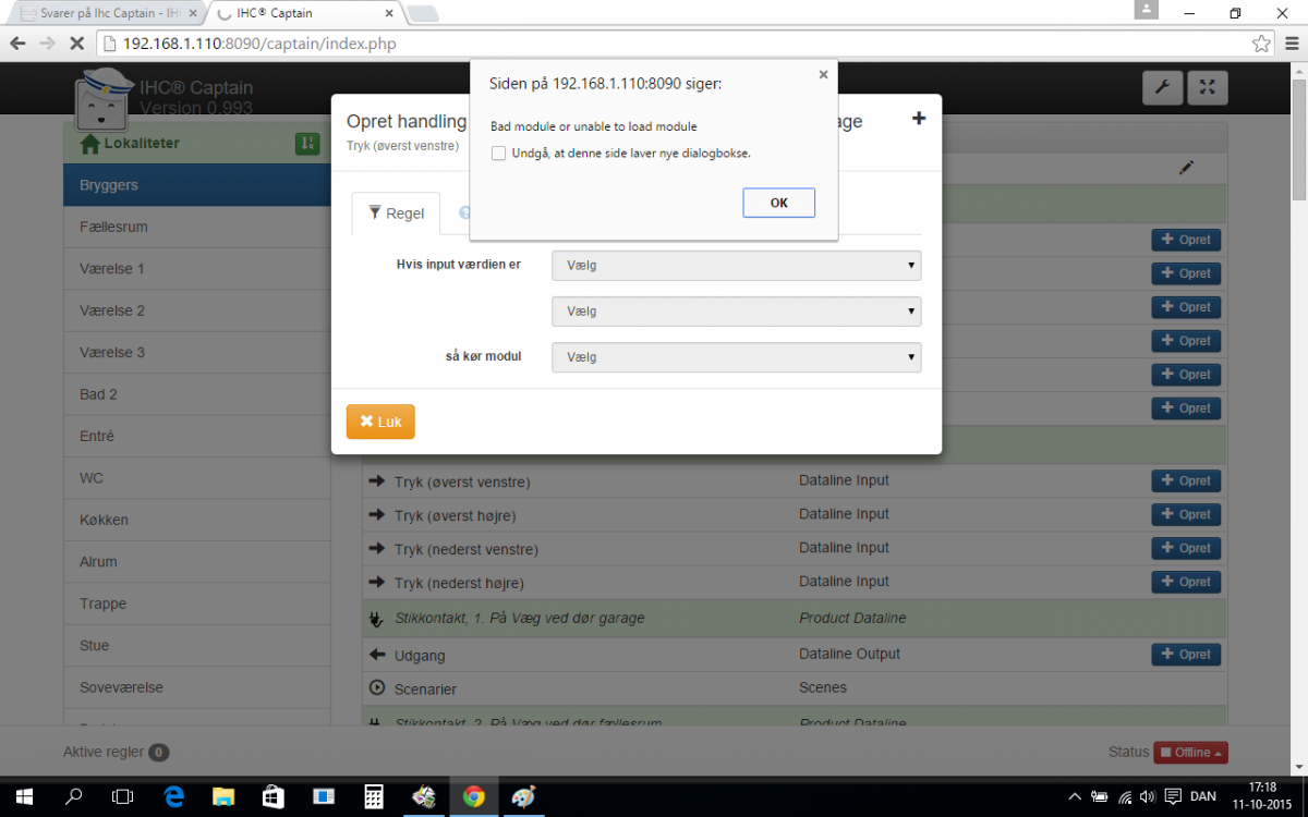

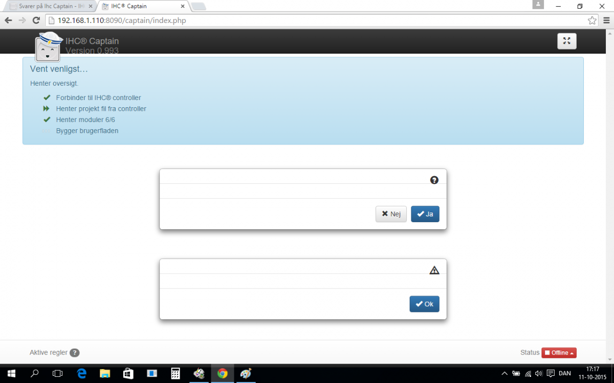

Lars Jacobsen Besvaret October 11, 2015 Rapporter Share Besvaret October 11, 2015 Hej Mikkel.Ville lige prøve at teste de seneste ændringer og opdatere en IHC Captain installation.Før var der login billede uden version nr. så den var nok en lidt ældre version.Efter manuel opdatering så skriver den versions nummeret, men der er også 2 blanke "popup bokse".Jeg kan ikke lave nogle regler da der tilsynladene ikke er loaded de nødvendige moduler. Anny ideas ? Citér Link til kommentar Del på andre sites More sharing options...
Mikkel Skovgaard Besvaret October 11, 2015 Forfatter Rapporter Share Besvaret October 11, 2015 Lyder som at opgradering ikke er gået helt godt. Jeg kan godt prøve at logge ind på din raspberry hvis du sender login oplysninger i en mail eller pb Citér Link til kommentar Del på andre sites More sharing options...

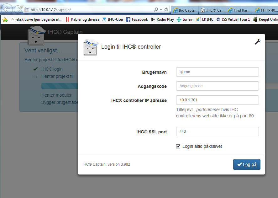

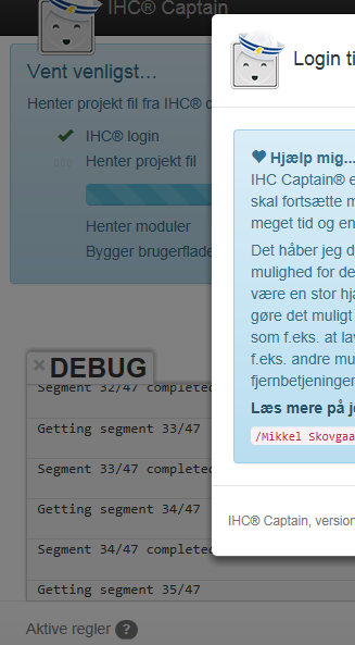

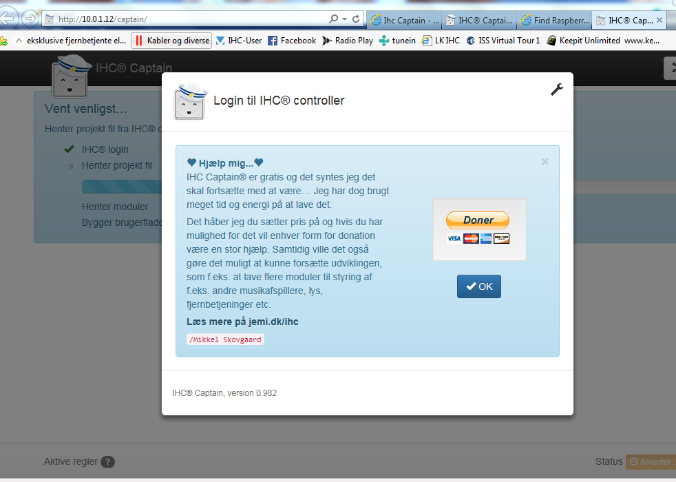

Bjarne Sørensen Besvaret October 17, 2015 Rapporter Share Besvaret October 17, 2015 Hej Mikkel. jeg har lige skaffet mig en Rpi, og har henter og installeret SD-kortet, ingen problemer i det. Jeg fandt min Rpi på mit netværk, ingen problemer,Jeg trykker "åben" ud for min Rpi, og den logger ind i controlleren og begynder at hente projektfilen. Den når ca halvt igennem, men så kommer en popup hvor jeg kan donere til projektet, jeg kan trykke "OK" eller "luk på krydset", men den vil have mig til at logge ind igen, og starter forfra med at downloade, så den bliver aldrig færdig.Jeg kan ikke komme videre, hvad gør jeg? Citér Link til kommentar Del på andre sites More sharing options...
Bjarne Sørensen Besvaret October 17, 2015 Rapporter Share Besvaret October 17, 2015 Den når hertil Citér Link til kommentar Del på andre sites More sharing options...
