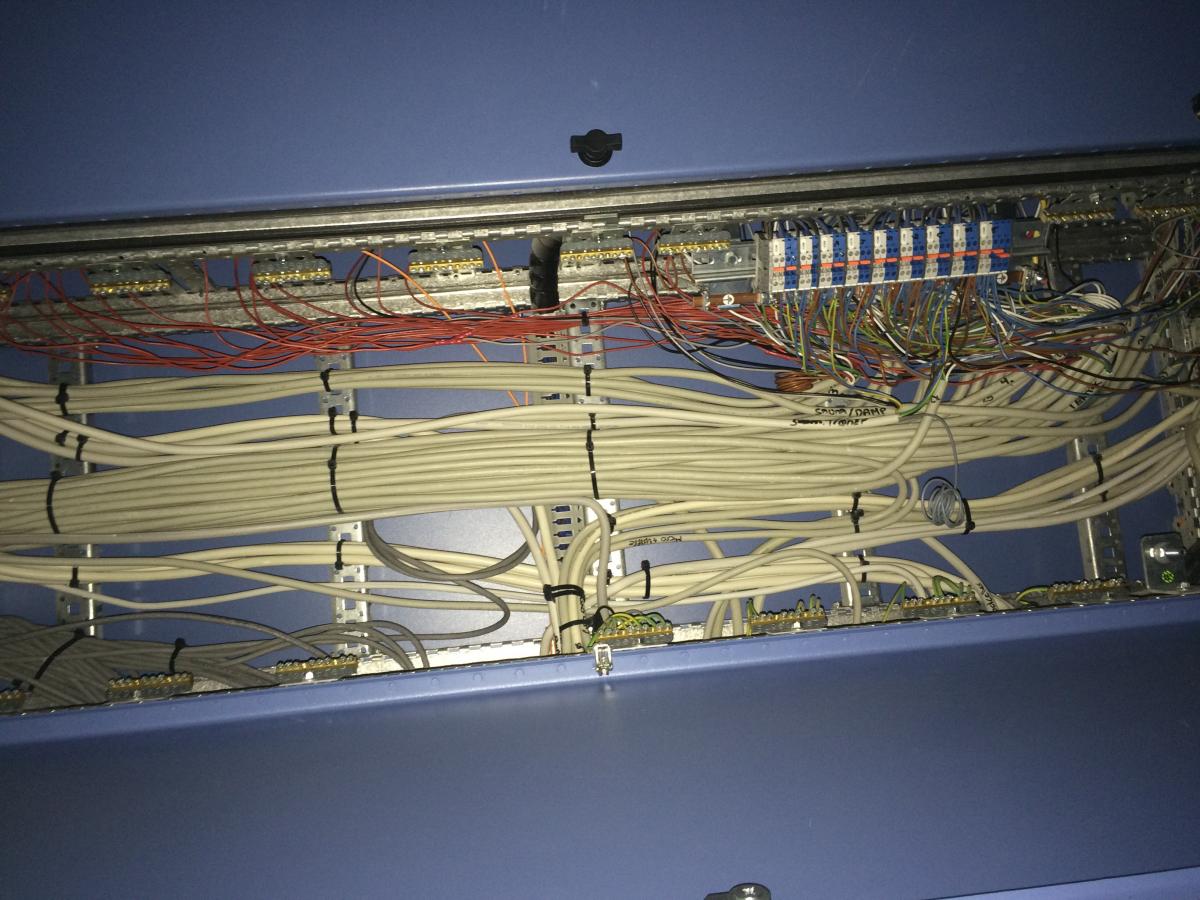

Hej og tusind tak for jeres feedback, ja det er en installatør der har lavet og designet det, selv om det vist ikke bære præg af det, der har ikke været spurgt til prisen men været krav til styring og fjerkontrol, der er iPad indbygget i væggene til styring af russound og overvågning osv. Men som jeg ser selve ihc installationen er det en meget dyr tænd og sluk for lyset installation, som ikke kan meget mere end en alm lavvolt kip løsning, der er blevet betalt + 1/4 mill ud over alm installation for at få ihc, men så har man jo også fået en sluk alt funktion........
Endnu en gang tak for jeres hjælp og feedback, hvis jeg samler jeres kommentare skal hele tavlen pilles ned og bygges om for at få noget ud af systemet, og hvis varmen også skal styres skal der yderligere følere til, med mindre man kan lave en form for natsænkning på varmepumpen.
hold da op det ser rodet ud... jeg kan lige skimte at sluk funktionen på dimmerne er sløjfet mellem alle, eller delvist alle, der er i hvert fald dobbelt tyller i sluk klemmen på dimmeren, hvis du så ønsker at lave de delvis sluk alt, er det ikke svært at udvide med endnu en output 24 og så de kan deles op..

Umiddelbart OK og typisk "industrielektriker" håndværk.
Bare utroligt man har kastet så mange dimmere i :rolleyes:

Hej lytter lige med på denne tråd. Hvad har han haft gang i med alle de convertere over tavlen? Så vidt jeg er informeret, må der kun være 2 meter på sekundærsiden til lyskilden. Det kan der da umuligt overholdes, tillige skal converteren sidde i samme rum som lyskilderne, er det tilfældet? Medmindre jeg har helt galt fat i det!?!
