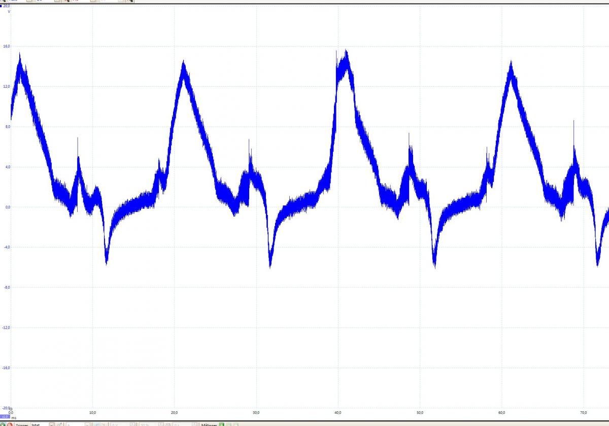

Rasmus7700 Skrevet September 15, 2014 Rapporter Share Skrevet September 15, 2014 Hey folkens.Har monteret en IHC installation hos en kunde. Jeg har fået en temperaturføler til at virke, hvor den giver en værdi ind i controlleren. Jeg har 4 andre, som jeg bare ikke kan få til at virke, har prøvet og haft et oscilloskop tilsluttet til de resterende 4, for at se om der er nogle fejl i dem - hvilket jeg havde dem mistænkt for, da den ene fungerede og der ikke er meget "hokus pokus" i at vælge en temperatur indgang i Visual 2.0. Udfra målingerne på scopet, ser det ikke ud til at nogle af modulerne fejler noget (jeg har vedhæftet et måleresultat) De giver fint nok en pulserende udgang på ca. 16V - hvilket jeg antager er ok. Jeg har prøvet opgradere firmware til den nyeste version - ændrer ikke noget, har kontaktet LK, de siger det er bare at programmere input som Temperatursensor - så skulle det køre. Jeg synes egentligt jeg er ved at have prøvet alt, og har ikke gjort noget anderledes ved nogen af dem - så det undrer mig en af dem virker, har endda prøvet forskellige indgange osv på mit 3mA modul. Jeg har modulerne tilsluttet direkte i tavlen med 1 meter kabel, så jeg ved det ikke er et kabelbrud nogen steder. Er der nogen der har oplevet noget lignende? Det er ret belas Mvh.Rasmus Link til kommentar Del på andre sites More sharing options...

Rasmus7700 Besvaret September 18, 2014 Forfatter Rapporter Share Besvaret September 18, 2014 @Lars - Det var også min tanke, at det var følerne den var gal med - men efter at have målt på dem alle med scope, (billede vedhæftet 1. tråd) må jeg nok konstatere det ikke er dem det er galt med - de er også bestilt over flere gange, så fra flere forskellige sendinger.... Derfor undrer det mig rigtig meget hvis det er dem..... Følerne er monteret direkte i tavlen med noget 1,5mm^2 stiv ledning, kan dette have noget at sige? - Selvom det synes jeg ikke det burde kunne have.... Link til kommentar Del på andre sites More sharing options...

Claus Frederiksen Besvaret September 18, 2014 Rapporter Share Besvaret September 18, 2014 Prøv at tilslutte med et parsnoet kabel, således at BIT og 0V klemmen bliver tilsluttet det samme par - det kan evt. være noget støj som driller dig.(ligesom LK anbefaler i vejledningen - blå og sort i LINK-10 kablet er det samme par: http://www1.lk.dk/katalog/vejledning/9898222_02.pdf ) Link til kommentar Del på andre sites More sharing options...
Lars Jacobsen Besvaret September 18, 2014 Rapporter Share Besvaret September 18, 2014 Følerne er monteret direkte i tavlen med noget 1,5mm^2 stiv ledning, kan dette have noget at sige?Ja, så vil jeg ligesom Claus anbefale at prøve med parsnoet tilslutning af data og 0V.24V kan godt være stiv 1,5mm2 Link til kommentar Del på andre sites More sharing options...
