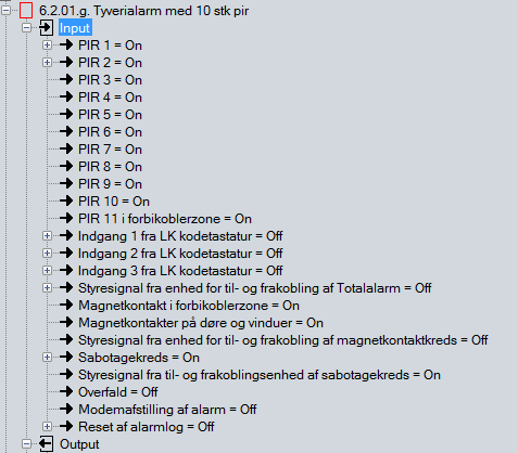

0 TorbenSørensen Besvaret September 3, 2014 Rapporter Share Besvaret September 3, 2014 Hvordan ser de forskellige input ud i serviceview?Hvis du i serviceview ændrer den der hedder "Tilkobling af alarm ok = ON", og derefter prøver din brugerkode på tastaturet et par gange, burde det køre igen. Ville bare godt lige se de forskellige input i alarm fb., for at se om der er en grund til at den står til OFF. Har dog set et par gange, at den "bare" skulle ændres manuelt efter strømsvigt/upload af program. Citér Link til kommentar Del på andre sites More sharing options...
0 Hjort Besvaret September 4, 2014 Forfatter Rapporter Share Besvaret September 4, 2014 Hmmm, har sat til "Tilkobling af alarm ok = ON" og indtastet koden et par gangen. Det resulterende i at jeg i serviceview kunne se alarmen gik - men lydgiveren sagde intet?!? I øvrigt lyser tastaturet konstant rødt og reagere ikke på tastetryk nu. Citér Link til kommentar Del på andre sites More sharing options...
0 TorbenSørensen Besvaret September 4, 2014 Rapporter Share Besvaret September 4, 2014 Det lyder til at du har et output24 modul, som ikke kører helt efter hensigten. Det er sikkert datalinjen, der er smuttet i en forkert udgangsklemme, eller ikke er skruet ordentligt fast i klemmen, da controlleren blev udskiftet. Citér Link til kommentar Del på andre sites More sharing options...
