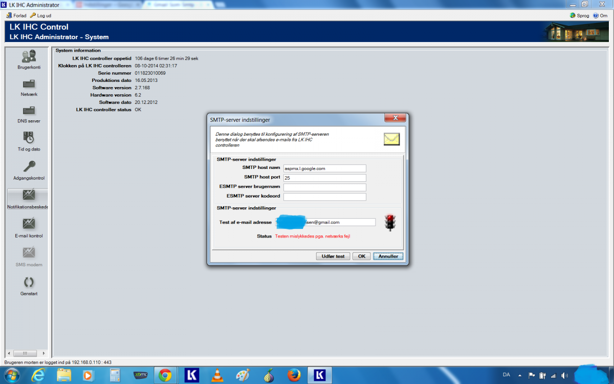

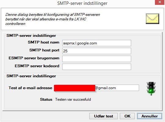

Kunne se der var mange der lige som mig havde problemer med at benytte Gmail til at sende notificationer (SMTP relay).
Det kan normal ikke lade sig gøre, da Gmail og Google Apps benytter SSL kryptering, som IHC ikke understøtter.
Dog har Google følgende SMTP "aspmx.l.google.com" og port "25". Den virker find uden SSL, så længe du sender til en Gmail konto.
(Der skal ikke sætte brugernavn/password)
Så for mange vil det løse problemet. Hvis man er Google Apps bruger findes der også en løsning hvor man kan pre-approve sin IP og derved sende til alle gennem sin mail account.
Se mere på https://support.google.com/a/answer/176600?hl=en
Håber det kan bruges
