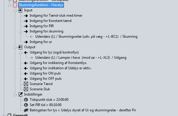

jeg har sat en skumringsfunktion op der bruger et skumringsrelæ som input. En af parametrene er sluk-tidspunktet. Det er sat til 23:00:00. Tændingen går fint - problemet er at lyset ikke slukker igen. Jeg har prøvet flere varianter af skumringsfunktionen og det synes at være uret der er problemet. Jeg har tjekket i administratoren at uret går rigtigt. Nogen forslag til hvad der kan være problemet? Programbillede vedlagt.

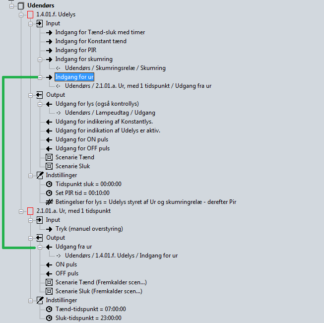

Du skal i stedet for indsætte en ekstra UR funktionsblok, f.eks. 2.1.01.a., hvorfra du forbinder udgang ur til den indgang for ur i 1.4.01.f. (se vedhæftede)
post-3951-0-48881500-1404161893_thumb.pn
