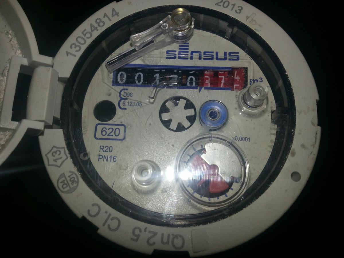

McenterFreak Besvaret June 4, 2014 Rapporter Share Besvaret June 4, 2014 Prøv at google vandmåler med puls. Feks. sensus-residia-jet med puls modulet her: http://www.privatgrossisten.dk/shop/vandmaalere-17c1.html Men der findes også egentlige flowmålere ala: http://www.varmtvandfrasolen.dk/technische-alternative-grundfos-elektronisk-flowsensor-p-435.html Disse er super gode, men kan ikke benyttes direkte på IHC, da de kræver en eller anden form for interface/omsætter.Hej Lars Håber du kan hjælpe mig lidt med denne. Jeg har denne vandmåler: Jeg vil meget gerne installere en flowmåler, så jeg kan holde øje med mindre og større utætheder Ved forespørgsel hos lavprisvvs, har de tilbudt disse flowmålere: vvs nr: 484800010 IMPULSGIVER, 1 LTR vvs nr: 484800020 IMPULSGIVER, 10 LTR vvs nr: 484800030 IMPULSGIVER, 100 LTR Spgs. 1. Tror du at de kan benyttes sammen med min vandmåler? Spgs. 2. Hvilken en af de tre er bedst til mit formål Link til kommentar Del på andre sites More sharing options...
Lars Jacobsen Besvaret June 4, 2014 Rapporter Share Besvaret June 4, 2014 Ja det ser ud som om den passer til din måler. Jeg ville vælge den med størst opløsning/flest pulser, altså 1 pr. Ltr Det ser ud som om den er billigst her:http://vvs-stumper.dk/billige-vvs-artikler/88-vandmaalere/256956-impulsgiver-1-ltr-pr-impuls/ Link til kommentar Del på andre sites More sharing options...
McenterFreak Besvaret June 4, 2014 Rapporter Share Besvaret June 4, 2014 Ja det ser ud som om den passer til din måler. Jeg ville vælge den med størst opløsning/flest pulser, altså 1 pr. Ltr Det ser ud som om den er billigst her: http://vvs-stumper.dk/billige-vvs-artikler/88-vandmaalere/256956-impulsgiver-1-ltr-pr-impuls/Tusind tak Lars. Den bestiller jeg i dag Link til kommentar Del på andre sites More sharing options...
