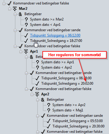

0 TorbenSørensen Besvaret April 6, 2014 Rapporter Share Besvaret April 6, 2014 Nej det problem har jeg også med det virtuelle skumringsrelæ. De sidste 3-4 dage har det "været forud". Jeg kunne rigtig godt tænke mig at en havde lyst til at opdatere det med en bedre opløsning, så det var dobbelt så præcist. Jeg har kørt med det i ca 6 år men har overvejet at montere det fysiske skumringsrelæ som jeg har haft liggende lige så længe pga det ikke altid er lige præcist. Udfordringen i disse dage med det virtuelle skumringsrelæ er ikke så meget at der kun opdateres 2 gange om måneden men nærmere at der ved skift til sommertid / vintertid tændes en time for tidligt / sent indtil de næste tider læses ind (d. 1. / 15). Jeg har tilladt mig at tilføje ekstra tider i Kenth's "virtuelle skumringsrelæ", så de nu bliver opdateret 4 gange om måneden.Jeg har desuden lavet automatisk opdatering af tiden ved skift til sommer-/vintertid, så tiden opdateres med +/- 1 time hhv. sidste søndag i marts og oktober. Har smidt fb. i downloadsektionen. Den hedder Sol op og nedgang v6. Håber det er ok med Kenth. Citér Link til kommentar Del på andre sites More sharing options...
