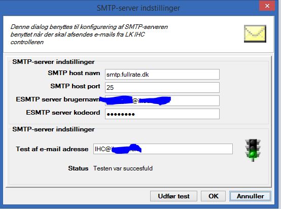

0 McenterFreak Besvaret March 21, 2014 Rapporter Share Besvaret March 21, 2014 Jeg fik det til at virke med en kombi Min Internet udbyder er Fullrate. Her bruger jeg deres SMTP server. Mit mail hotel er hos One.com, her bruger jeg ESMTP Brugernavn og kodeord Citér Link til kommentar Del på andre sites More sharing options...

0 mortendiedrichsen Besvaret October 7, 2014 Rapporter Share Besvaret October 7, 2014 Hej.Jeg har fået mit til at virke med SE som internet udbyder.Jeg har oprettet en mail hos Stofa.dkSe på den vedhæftet fil, hvor der skal stå hvad. Jeg kan dog ikke sende direkte til min Gmail. Så istedet har jeg sat Stofa mailen op til at sende alt hvad der kommer ind på den, videre til min Gmail.Ved mig røg det i spam filteret til at starte med. Her har jeg dog lavet et filter, så det nu kommer direkte i indbakken. Mvh. Morten Citér Link til kommentar Del på andre sites More sharing options...

0 mortendiedrichsen Besvaret October 8, 2014 Rapporter Share Besvaret October 8, 2014 Hej Claus.Har du selv erfaring med dette?Jeg havde prøvet med den guide du linker til, dog uden held.Har vedhæftet en fil af hvordan min opsætning er i det mislykkede forsøg. Citér Link til kommentar Del på andre sites More sharing options...
