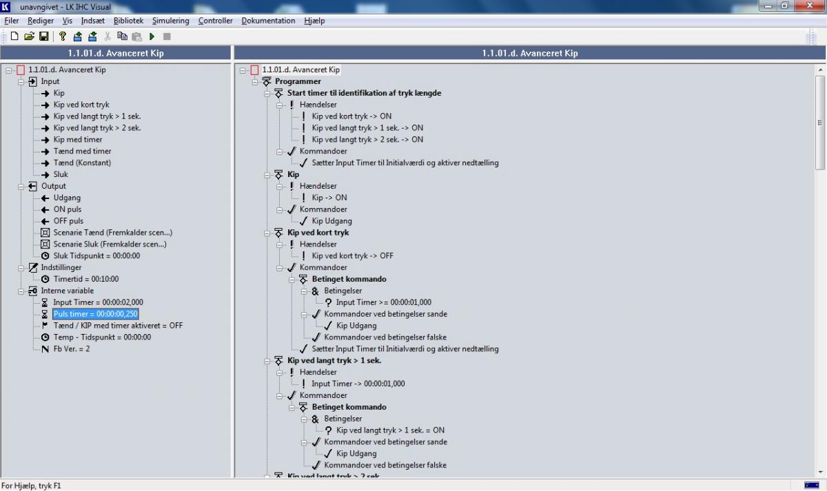

Hvor er det i (en) funktionsblok, jeg kan rette pulstiden? :huh:
Hilsen Torben
