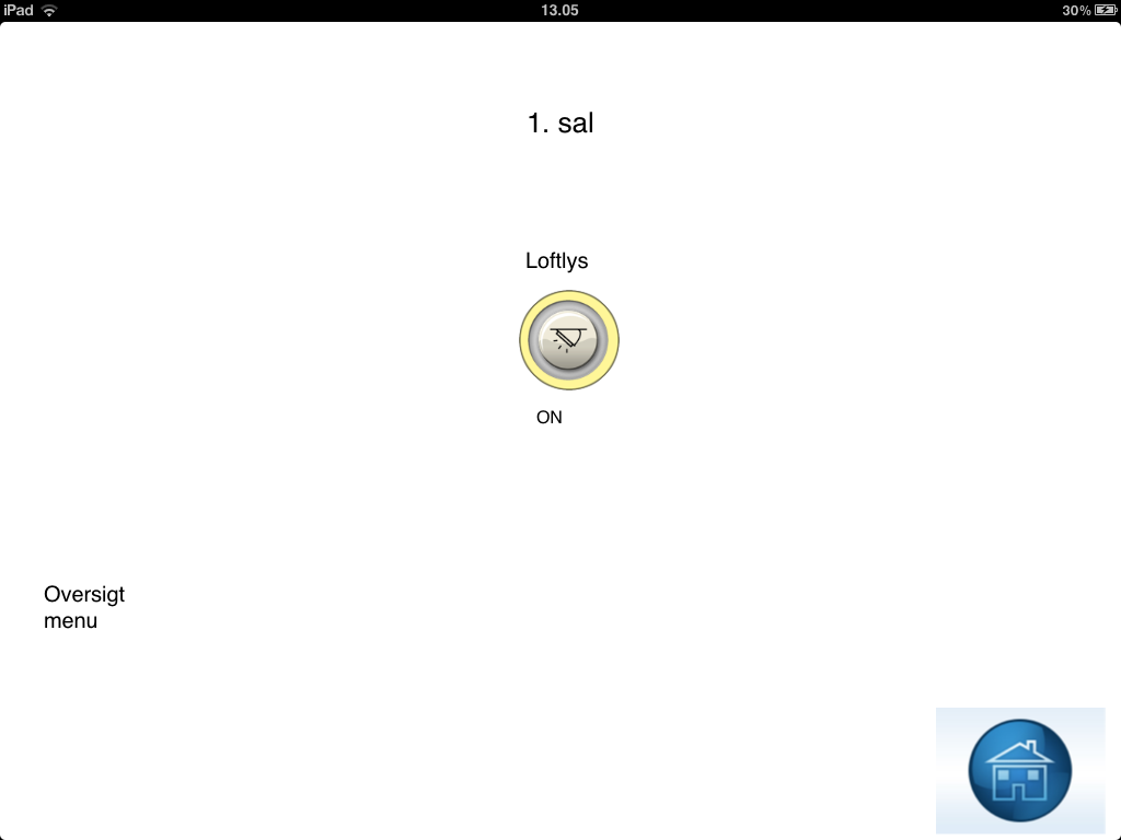

0 Clemen Besvaret January 17, 2014 Rapporter Share Besvaret January 17, 2014 Jeg har flere ipads på der står med ihc appen 24/7 og hiver info, har ingen problemer med genstart. Citér Link til kommentar Del på andre sites More sharing options...
0 ihcJesper Besvaret January 17, 2014 Rapporter Share Besvaret January 17, 2014 På 17.1.2014 at 18:57 , Clemen skrev: Jeg har flere ipads på der står med ihc appen 24/7 og hiver info, har ingen problemer med genstart.Clemen - Hvordan har du iPad monteret?Stående i dock? Hængende på væg? Eller...? Citér Link til kommentar Del på andre sites More sharing options...
0 Clemen Besvaret January 17, 2014 Rapporter Share Besvaret January 17, 2014 De hænger på vægen med spejltape Citér Link til kommentar Del på andre sites More sharing options...
0 ihcJesper Besvaret January 18, 2014 Rapporter Share Besvaret January 18, 2014 Tak for billedet. Var nemlig også interesseret i hvordan det så ud med stik....Er der et skab bag ved? Citér Link til kommentar Del på andre sites More sharing options...
0 Lars Jacobsen Besvaret January 18, 2014 Rapporter Share Besvaret January 18, 2014 Ved godt vi er ved at hijacke tråden, men alligevel. Et lille fif til IHC Tablet, man kan lave et "tomt" ikon og vælge størrelse et nummer over sit tryk ikon.Lægge det bagved tryk ikonet og sæt det til at afspejle status på det som trykket styrer. På den måde kan man både få indikation af at man trykker og at der faktisk sker noget.For man kan nemt komme til at lave rod i den hvis man blot skifter status direkte på hardwareudgangen (et lampested), og ikke via en indgang (tryk) på den FB der styrere udgangen. Den kendte problemstilling med sluk alt, hvor mange netop "kortslutter" logikken. PS: Fik app´n i julegave og har endnu ikke besluttet mig for opbygningen af alle de fancy baggrundsbilleder endnu. Har dog hustegning i 3D (Google Sketchup) så det er jo bare at gå i gang. Citér Link til kommentar Del på andre sites More sharing options...
