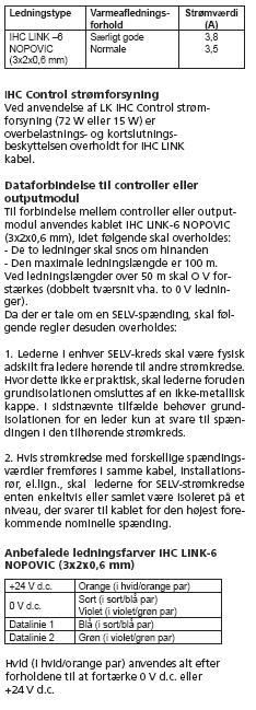

TorbenSørensen Besvaret December 23, 2013 Rapporter Share Besvaret December 23, 2013 Angående afstand til in-/outputmoduler fra controller, står det rent faktisk i vejledningen til både in-/outputmodulerne, ved brug af Link-6/Link-10 kabel. MAX 100m og hvis der er over 50m skal 0V lægges dobbelt. Se vedhæftede. Link til kommentar Del på andre sites More sharing options...
ihcJesper Besvaret December 24, 2013 Rapporter Share Besvaret December 24, 2013 På 23.12.2013 at 22:42 , Torben S. skrev: Angående afstand til in-/outputmoduler fra controller, står det rent faktisk i vejledningen til både in-/outputmodulerne, ved brug af Link-6/Link-10 kabel. MAX 100m og hvis der er over 50m skal 0V lægges dobbelt. Se vedhæftede. Hej Torben Når man lægger 0V dobbelt, så skal den vel tilsluttes 0V klemmen dér hvor 24V og data også tilsluttes?Og i så fald, skal man så også lægge data dobbelt (i samme par), da 0V jo er parsnoet med denne for at undertrykke støj... ?? Link til kommentar Del på andre sites More sharing options...
TorbenSørensen Besvaret December 24, 2013 Rapporter Share Besvaret December 24, 2013 På 24.12.2013 at 10:02 , ihcJesper skrev: Hej Torben Når man lægger 0V dobbelt, så skal den vel tilsluttes 0V klemmen dér hvor 24V og data også tilsluttes?Og i så fald, skal man så også lægge data dobbelt (i samme par), da 0V jo er parsnoet med denne for at undertrykke støj... ??Tjaa, godt spørgsmål.. LK skriver bare at det er 0V der skal lægges dobbelt, hvis der er over 50m, og mon ikke man undgår støj når bare den ene af de 0V er parsnoet med dataledningen? Link til kommentar Del på andre sites More sharing options...
ihcJesper Besvaret December 24, 2013 Rapporter Share Besvaret December 24, 2013 På 24.12.2013 at 10:35 , Torben S. skrev: Tjaa, godt spørgsmål.. LK skriver bare at det er 0V der skal lægges dobbelt, hvis der er over 50m, og mon ikke man undgår støj når bare den ene af de 0V er parsnoet med dataledningen?Pas. - Jeg havde håbet at du vidste det Link til kommentar Del på andre sites More sharing options...
TorbenSørensen Besvaret December 24, 2013 Rapporter Share Besvaret December 24, 2013 På 24.12.2013 at 10:38 , ihcJesper skrev: Pas. - Jeg havde håbet at du vidste det Der må jeg desværre skuffe dig. Jeg har aldrig haft fingrene i en installation, hvor der var var så langt til modulerne. Link til kommentar Del på andre sites More sharing options...
