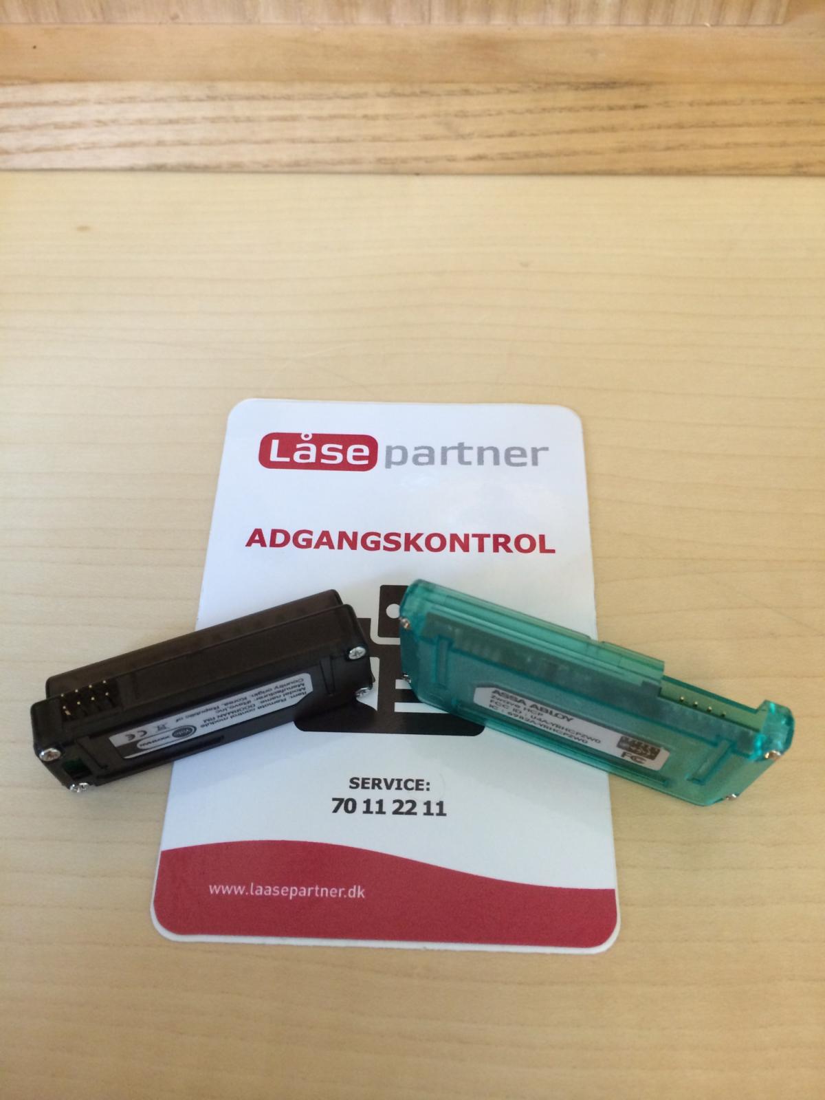

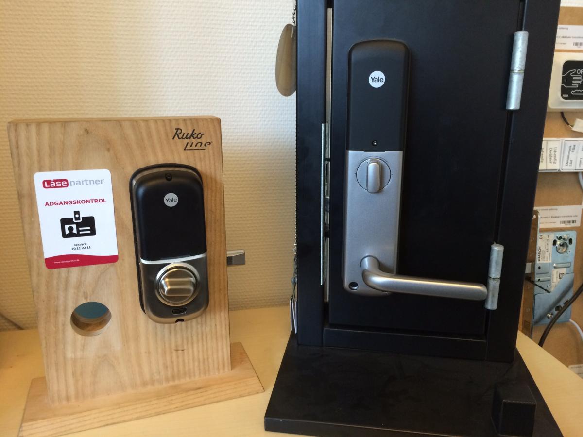

The_Dexter Besvaret April 8, 2014 Rapporter Share Besvaret April 8, 2014 Nyt om Yale Doorman generelt Jeg har fået de amerikanske Yale doorman stumper hjem. Efter et par tests er jeg kommet frem til flg.: Udstyret er:1 stk. Vera Light Z-wave controller, US Z-Wave bånd1 stk. Yale doorman, real living Z-wave model, US Z-Wave bånd(1 sæt Philips HUE, bare for testens skyld) https://www.youtube.com/watch?v=MSlTGJx4o6g&feature=youtu.be Setup er med Yale Doorman Z-Wave US version, PIN koder og tilbagemelding fra låsen sendes altsammen via Z-Wave begge veje til Vera gateway. dvs. at man styre alle funktioner, PIN-koder og tilbagemeldinger fra Z-Wave controlleren. Her lidt billeder af grejet. Min Skandinaviske Yale Doorman accepterede desværre ikke Yale Z-Wave modulet, men det kan der være flere årsager til, pin-outs og firmware etc... Så det var en dead end, for EU pt. Så vi er nok tilbage til reverse engineering igen, mht. IHC og Yale Doorman. The_Dexter 1 Link til kommentar Del på andre sites More sharing options...

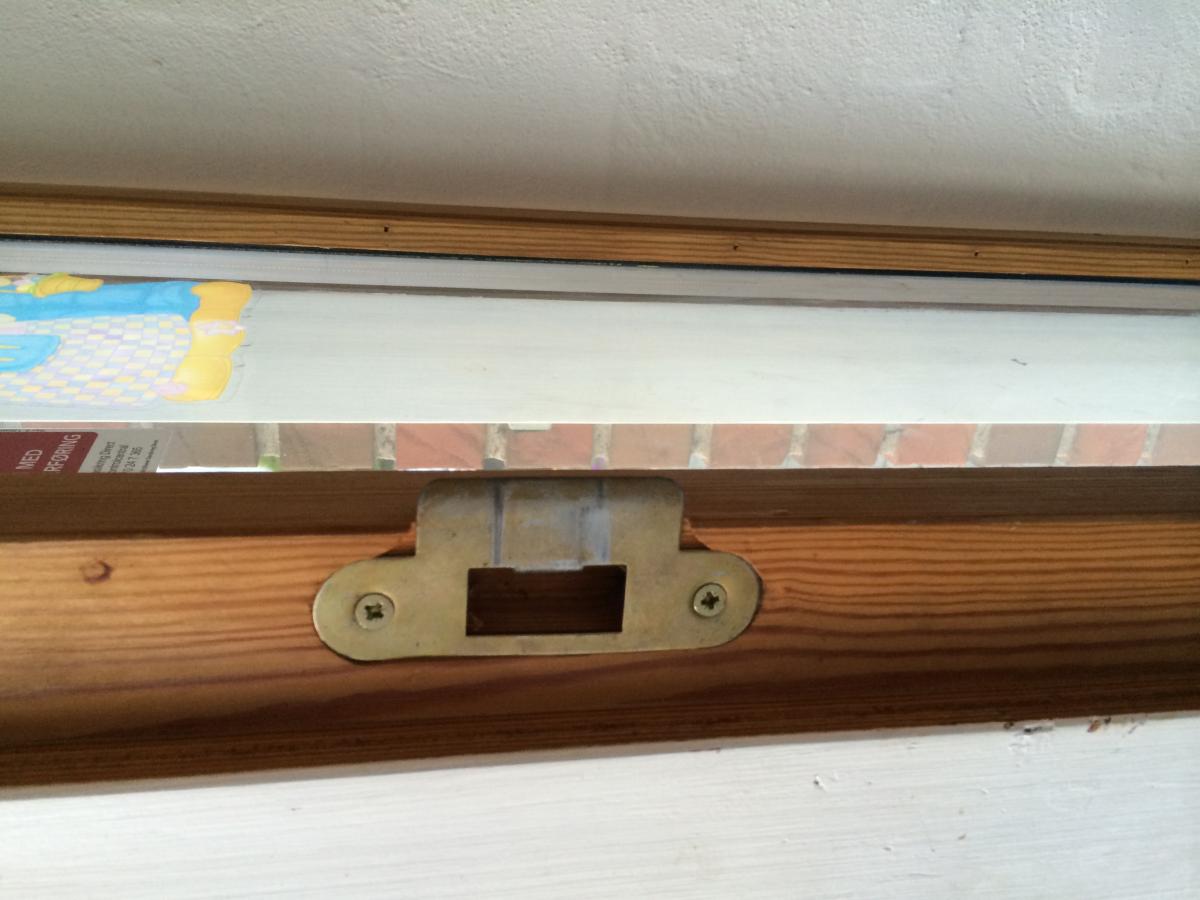

TheBug Besvaret April 8, 2014 Rapporter Share Besvaret April 8, 2014 Hej Buggy Den alm. MPL "multi point lock" kan du ved et simpelt Z-Wave Fibaro magnetkontakt http://www.etotal.dk/product/fibaro-doorwindow-sensor-3-i-1-fgk-75/ hvor magneten melder dør åben/lukket og den ekstra indgang i magnetkontakten kan tilsluttes en mikroswitch i slutblikket for låsen som så vil indikere låst/ulåst. Det er kun teoretisk Z-Wave viden der jeg kun har brugt en enkelt eften på lidt Z-Wave læsning i forbindelse med Yale Doorman. Microswitch til slutblik, kan jeg sælge dig igennem min arbejdsplads Låsepartner, jeg skal blot bruge lidt billeder af din lås og slutblik, for at sælge dig den rigtige type. Undskyld dette Z-Wave inlæg, men synes det relatere til Yale Doorman, og tilbagemelding til f.eks IHC mht. almindelige mekaniske låse, som beskrevet ovenfor. Mvh.@Dexter. Hermed lige et par billeder at slutblikket og låsen. Det er en tre-punkts lås, hvor man skal løfte op i håndtaget. Kunne være fint hvis du kan skaffe en switch der kan detektere om døren er låst.Jeg har interface til z-wave. Link til kommentar Del på andre sites More sharing options...
ihcJesper Besvaret April 9, 2014 Rapporter Share Besvaret April 9, 2014 Hej Buggy Den alm. MPL "multi point lock" kan du ved et simpelt Z-Wave Fibaro magnetkontakt http://www.etotal.dk/product/fibaro-doorwindow-sensor-3-i-1-fgk-75/ hvor magneten melder dør åben/lukket og den ekstra indgang i magnetkontakten kan tilsluttes en mikroswitch i slutblikket for låsen som så vil indikere låst/ulåst. Det er kun teoretisk Z-Wave viden der jeg kun har brugt en enkelt eften på lidt Z-Wave læsning i forbindelse med Yale Doorman. Microswitch til slutblik, kan jeg sælge dig igennem min arbejdsplads Låsepartner, jeg skal blot bruge lidt billeder af din lås og slutblik, for at sælge dig den rigtige type. Undskyld dette Z-Wave inlæg, men synes det relatere til Yale Doorman, og tilbagemelding til f.eks IHC mht. almindelige mekaniske låse, som beskrevet ovenfor. Mvh. Jeg har brugt en lille induktiv aftaster med kort tasteafstand (4 mm så vidt jeg husker). Link til kommentar Del på andre sites More sharing options...
The_Dexter Besvaret April 9, 2014 Rapporter Share Besvaret April 9, 2014 @Dexter. Hermed lige et par billeder at slutblikket og låsen. Det er en tre-punkts lås, hvor man skal løfte op i håndtaget. Kunne være fint hvis du kan skaffe en switch der kan detektere om døren er låst.Jeg har interface til z-wave.Hej Buggy Det er en lidt ældre stanglås, som ikke vil give dig en 100% indikering af om låsen er låst, da der ikke er nogen rigle på midten af stanglåsen, som kun kommer ud ved nøgledrejning, så din evt. tilbagemelding vil altid snyde lidt da, kolberne i top og bund altid kan klikkes ud, når man tager op i håndtaget.Så den eneste tilbagemelding du kan regne med er åben/lukket dør i dit tilfælde. mvh. Link til kommentar Del på andre sites More sharing options...
The_Dexter Besvaret April 9, 2014 Rapporter Share Besvaret April 9, 2014 Jeg har brugt en lille induktiv aftaster med kort tasteafstand (4 mm så vidt jeg husker).Smart, og så uden slidtage/snavs i mikroswitch Mvh.Dex Link til kommentar Del på andre sites More sharing options...
Søren Birkholm Eriksen Besvaret April 10, 2014 Rapporter Share Besvaret April 10, 2014 Hej Søren Jeg kunne låne/udleje dig mit demo udstyr som består af: 1 stk. Vera light US ver. 1 stk. Yale Doorman real living Z-Wave US ver. Så kan du se om vi i fællesskab kan komme på rette vej, men udstyret står i vores el-afd. i Herlev Jo mere jeg har har af hardcases omkring integration, jo mere har jeg at gå videre med i organisationen. mvh. Hej Det kunne være sjovt at prøve, men jeg kommer desværre sjældent over til KBH. Holder mig som regel til Fyn og af og til Århus / Ålborg med jobbet. Jeg tror desværre ikke at din Z-wave controller er understøttet af OpenHAB: https://github.com/openhab/openhab/wiki/Z-Wave-Binding Mvh Søren Link til kommentar Del på andre sites More sharing options...
Cosworth32 Besvaret May 11, 2014 Rapporter Share Besvaret May 11, 2014 Er der nogen som har kigget mere på de modul ben som Yale Doorman benytter? Hvis de ikke vil lave et z-wave modul kunne det måske tænkes at strikke noget sammen selv.2 ben går til forsyningsspænding og resten kunne være så simpelt som åbn/luk. Det ville naturligvis gør den nem at "hacke" hvis indbrudstyven vil den vej ud, så måske er det for meget at håbet på? Hvis det er simpelt lavet ville denne dims sikkert kunne styre det OG passe i låsen: http://fibarouk.co.uk/support-download/FGBS321-Universal-Sensor-en-2.1-2.3.pdf Link til kommentar Del på andre sites More sharing options...
The_Dexter Besvaret May 11, 2014 Rapporter Share Besvaret May 11, 2014 Er der nogen som har kigget mere på de modul ben som Yale Doorman benytter? Hvis de ikke vil lave et z-wave modul kunne det måske tænkes at strikke noget sammen selv.2 ben går til forsyningsspænding og resten kunne være så simpelt som åbn/luk. Det ville naturligvis gør den nem at "hacke" hvis indbrudstyven vil den vej ud, så måske er det for meget at håbet på? Hvis det er simpelt lavet ville denne dims sikkert kunne styre det OG passe i låsen: http://fibarouk.co.uk/support-download/FGBS321-Universal-Sensor-en-2.1-2.3.pdfDer er strøm, men resten ser ud til at være datakommunikation, set ud fra chip layout.Fibaro modulet kender jeg fra mit sommerhus, udfordringen med netop dette modul er at de to udgange følger de to indgange ubetinget. Da modulet er ment som et mellemmodul mellem en alarmføler og et alarmanlæg, for at kunne dele alarmenheder mellem sit z-wave netværk og alarmen.Mvh.DexterMen jeg er nu ret sikker på at der kommer en EU Z-wave udgave af vores kære doorman, hvorvidt der kommer et i/o modul til 3 part er uvist, men det ku dæleme være praktisk...Jeg ved Clemen har gang i noget trylleri, men jeg ved ikke hvor langt... Cosworth32 1 Link til kommentar Del på andre sites More sharing options...
