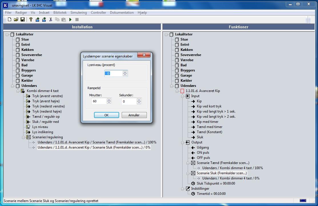

Christian Bille Skrevet November 11, 2013 Rapporter Share Skrevet November 11, 2013 Hej Forum Jeg har en wireless Kombi dimmer, hvor jeg vil lave en såkaldt "børnetimer" funktion, som dæmper ned over 1time. Men ved ikke hvordan dette skal programmeres? Link til kommentar Del på andre sites More sharing options...
Lars Jacobsen Besvaret November 11, 2013 Rapporter Share Besvaret November 11, 2013 F.eks. sådan: Dobbeltklik på Scenarie linket og vælg Ramptid. Link til kommentar Del på andre sites More sharing options...
Christian Bille Besvaret November 11, 2013 Forfatter Rapporter Share Besvaret November 11, 2013 Ok tak, men kan ikke se at den køre langsomt ned i simuleringen! Link til kommentar Del på andre sites More sharing options...
TorbenSørensen Besvaret November 11, 2013 Rapporter Share Besvaret November 11, 2013 Ok tak, men kan ikke se at den køre langsomt ned i simuleringen!Wireless dimmer virker ikke i simulering, så det er derfor. Link til kommentar Del på andre sites More sharing options...
