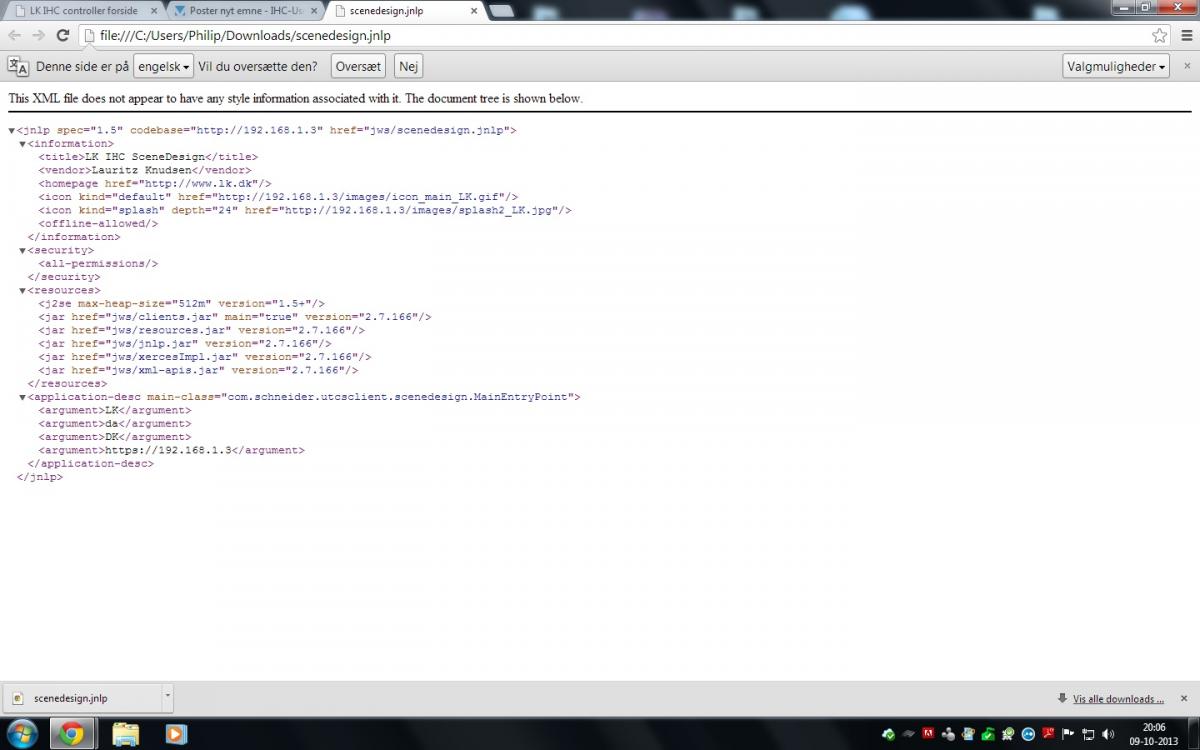

Hej.
Har lidt problemer med at logge på min controller via min browser over lan.
Når jeg skriver ip adressen på controlleren kan jeg sagtens få fat i den, men når jeg så f.eks trykker på "LK IHC administrator" Eller "LK IHC SceneView" for jeg en fejlmeddelelse hvor der står følgende:
This XML file does not appear to have any style information associated with it. The document tree is shown below.
<jnlp spec="1.5" codebase="http://192.168.1.3" href="jws/sceneview.jnlp">

Det har virket, og har ikke ændret noget. Nogen der kan hjælpe med hva der er galt, se evt skærmprint som er vedhæftet...:)
Har prøvet både i IE og Google Chrome.
post-1526-0-90503900-1381342075_thumb.jp

@Philip: det virker mest som om at dine jnlp filer ikke længere er associeret med jws i Windows 7. Prøv, som Gilbert foreslår, at starte jnlp filen direkte med jws.
