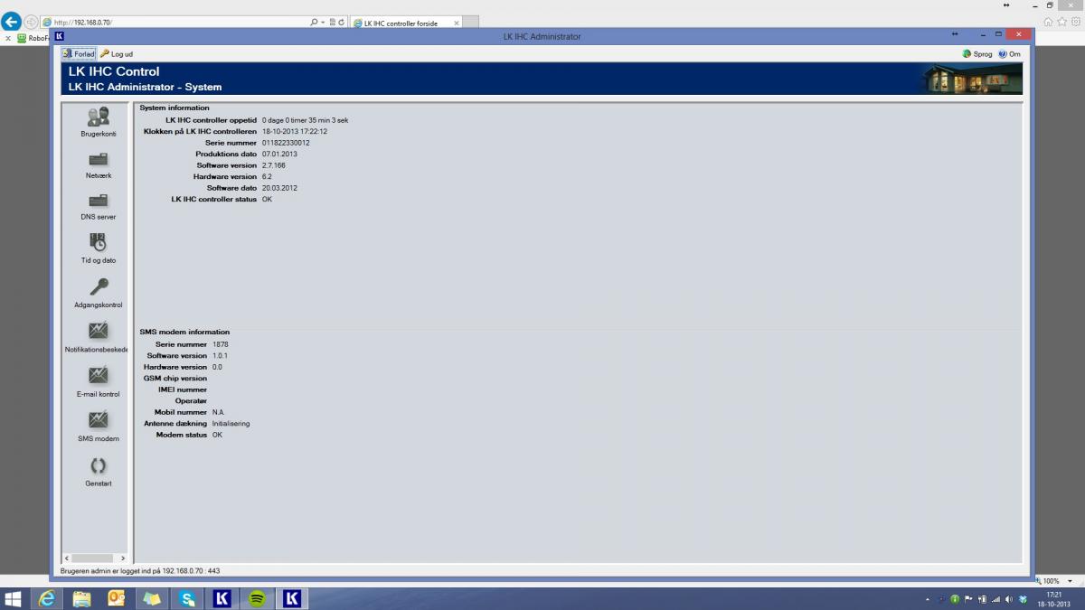

lovschal Besvaret October 18, 2013 Forfatter Rapporter Share Besvaret October 18, 2013 Nåå, nu har jeg også prøvet et andet sim-kort fra en anden udbyder. Det virker heller ikke. Jeg har også prøvet at køre de procedurer som Martin og enke beskriver og det hjælper heller ikke. Hvad skal jeg gøre, er det et nyt modem eller hvad kan det være?? Link til kommentar Del på andre sites More sharing options...
enke Besvaret October 19, 2013 Rapporter Share Besvaret October 19, 2013 Når du logger på adminstrator siden - hvad er så status for SMS modemet ? Software version ? Kan du se IMEI nummer nummer ? Chip version etc ? Link til kommentar Del på andre sites More sharing options...
lovschal Besvaret October 24, 2013 Forfatter Rapporter Share Besvaret October 24, 2013 Tog dette screendump af det. Håber det giver svar på dit spørgsmål. Jeg står der og overvejer om modemmet er defekt?? Link til kommentar Del på andre sites More sharing options...
TorbenSørensen Besvaret October 24, 2013 Rapporter Share Besvaret October 24, 2013 Jeg synes du skal prøve at ringe til LK Kundeservice for at høre om de kan hjælpe dig videre.Som tidligere nævnt, er det ikke alle teleudbydere, som understøtter GSM-netværk. TeleudbyderDog har jeg Onfone simkort i mit SMS Modem, som du jo også har forsøgt med, og her fungerer det uden problemer.I øvrigt er det ikke sidste nye firmware på den der controller (pt. 2.7.168), men det burde ikke være problemet, da 2.7.166 også understøtter SMS Modem. Link til kommentar Del på andre sites More sharing options...
enke Besvaret October 25, 2013 Rapporter Share Besvaret October 25, 2013 Så vidt jeg ved bliver IMEI nummeret og GSM chip version ikke opdateret før du har isat et gyldigt SIM kort og som Torben S skriver er det ikke alle udbydere du kan anvende. Jeg anvender selv TDC Cllick men ved at der er problemer med Oyster og 3 kort. Men jeg er enig med Torben S. - ring til LK kundeservice. Link til kommentar Del på andre sites More sharing options...
lovschal Besvaret October 28, 2013 Forfatter Rapporter Share Besvaret October 28, 2013 Nå, nu har jeg snakket med LK og jeg skal næste gang jeg kommer derover prøve at sætte det op til standalone og se om det gør det samme for så er det modemmet der er i stykker. Hvis ikke det gør det skal jeg sende projektfil og screendump af administationssiden til dem. Så jeg vender tilbage næste gang jeg har været ved installationen. Link til kommentar Del på andre sites More sharing options...
