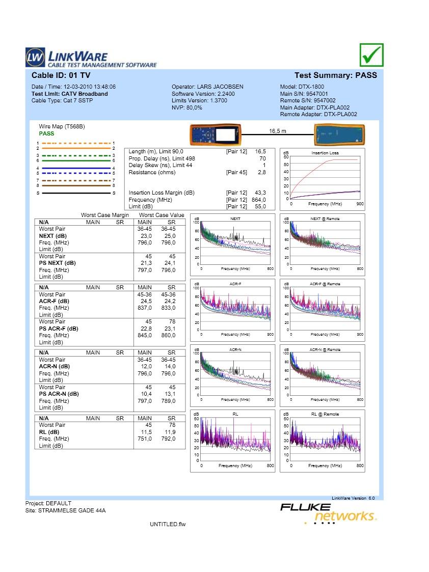

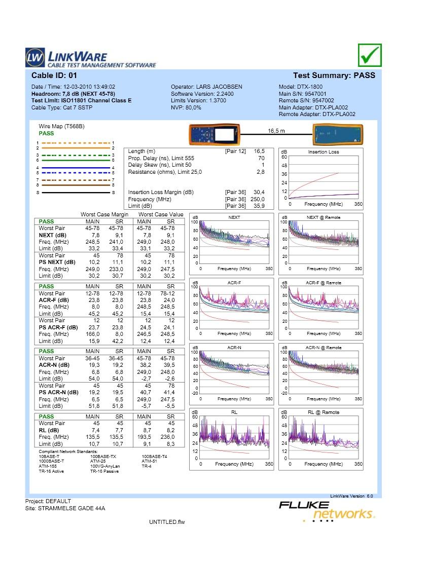

Her selv benyttet IHC-net basic kabel, Lexcom 500Mhz konectorer i alm. dobbelte FUGA udtag.
Hvis det er indmuringsdåser så vælg de dybe da det ellers er svært at montere korrekt.
Har også benyttet en "alternativ" switch og montering i x-felt/tavle:
http://www.ihc-user.dk/forum/gallery/album/3-ihc-net/
Efterfølgende er alle forbindelser testet og de ok til 900mhz.
