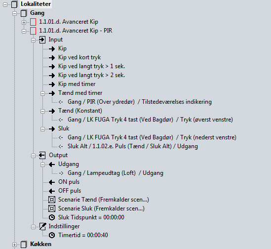

Jeg har lavet et pir tænding på lyset i min gang og det virker fint. Problemet er bare at jeg osse gerne vil have muligheden for at tænde det konstant sammen med et andet lampested.
Jeg brugt blokken avanceret-kip i det den giver netop denne mulighed. Jeg kan osse godt få lyset til at tænde konstant, men så snart pir aktiveres igen slukker lyset når timer tiden er gået. Dette til trods for der i beskrivelsen står at det skal den ikke.
Hvordan løser jeg det problem?
Jeg har vedhæftet programblokken

Sådan som det er koblet sammen virker det nøjagtig som det skal.
PIR aktivering "overruler" den tidligere status (tændt konstant, slukket, eller under nedtælling til sluk) hvorefter det slukker efter udløb.
Hvis du kan få lyset til at tænde konstant ved PIR aktivering er der noget galt med FB'n.
Problemet kan muligvis løses ved at koble en betinget FB ind hvor permit signalet kommer fra udgangen(lampen). Dette skal vælges inverteret/off.
Eller modificere/tilpasse (d)en eksisterende FB.
