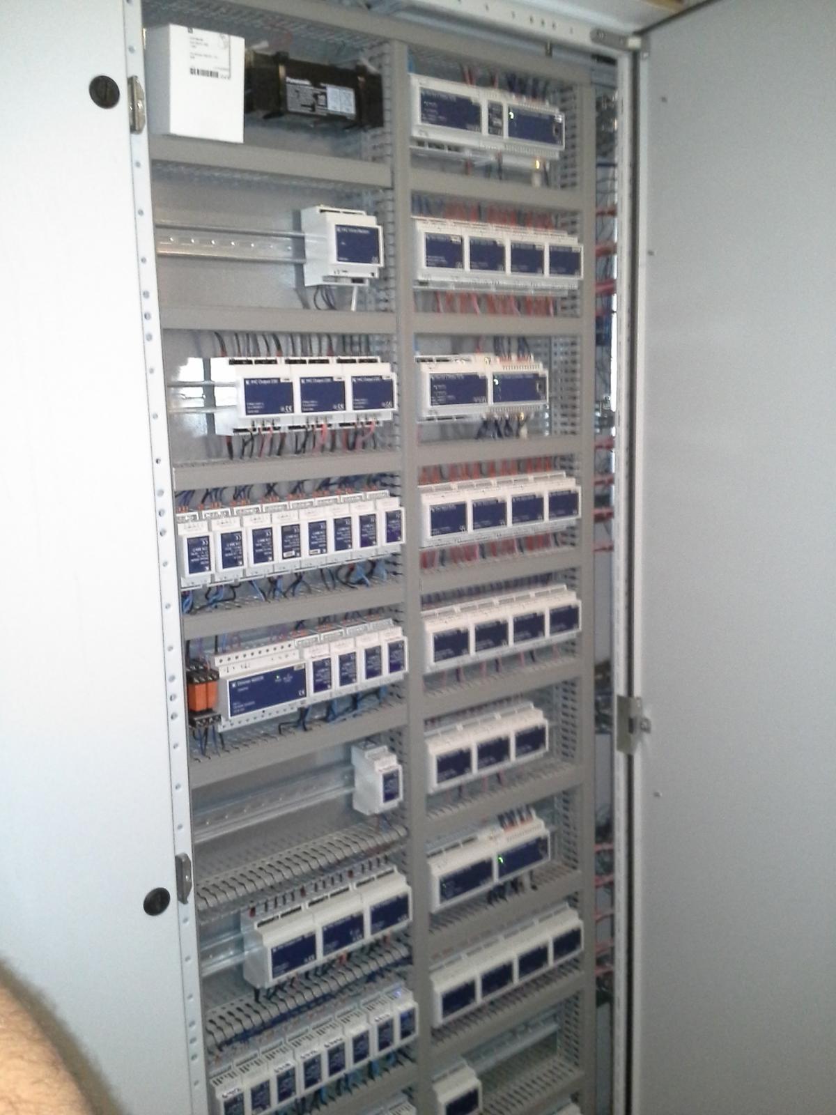

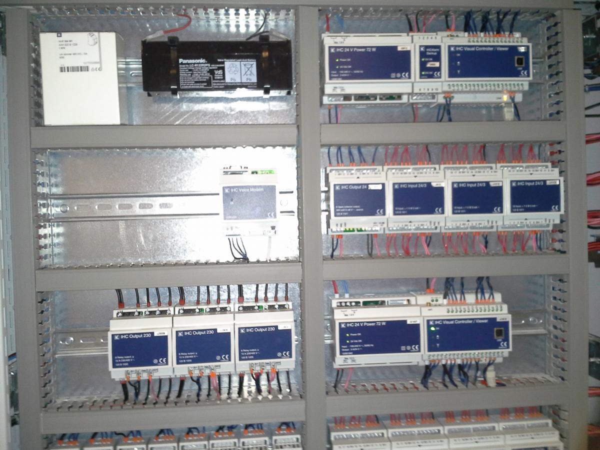

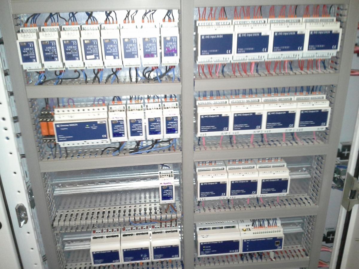

0 Henrik Bargsteen Besvaret June 25, 2013 Forfatter Rapporter Share Besvaret June 25, 2013 Jeg graver mig mere ned i installationen i morgen men her er nogle billeder.De er ikke de bedste men du kan se omfanget af installationen. Citér Link til kommentar Del på andre sites More sharing options...
0 Lars Jacobsen Besvaret June 25, 2013 Rapporter Share Besvaret June 25, 2013 Det ser nu ganske fornuftig ud. Men med fuldt fortrådet dimmer alle vegne er der ikke noget at sige til at du løber tør for output, og må ty til flere controllere.Men lad os høre hvad det er du ønsker - bortset fra et centralt interface. Som jeg tit skriver i andre indlæg, der er mange løsningsmuligheder. Det gælder bare om at begrænse/beslutte sig ;-) Citér Link til kommentar Del på andre sites More sharing options...
