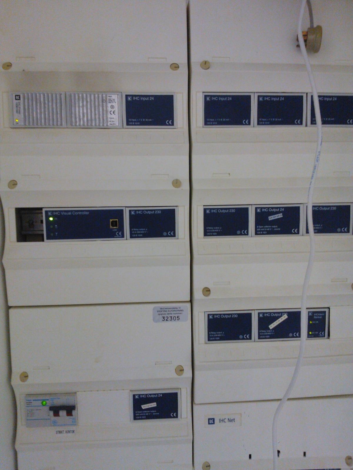

Jeg skal i gang med at hjælpe noget familie med at få deres alarm system op og køre, samt ændre nogle tidsindstillinger i deres program (jeg har fået tilsendt vedhæftede billeder af tavlen som oprindeligt er fra 2000 - 2001). Tavlen var oprindeligt med en ældre type controller, men blev for nogle år siden før de overtog huset udskiftet med en nyere visual controller uden viewer, se vedhæftet billede. Mit første spørgsmål går på, om jeg kan forudsætte at programmet i controllen er programmeret i det nyere visual 2.0, nu hvor de har denne "nyere" type controller i tavlen??
Jeg spørger fordi jeg kun kender noget til opkobling og programmering i visual 2.0 og da jeg ikke har back-up programmet liggende, så tør jeg ikke tilslutte min computer til deres controlleren, før at jeg er sikker på, at det gøres på den måde, som jeg kender fra visual 2.0?
Andet spørgsmål: De har IHC Net i huset, som jeg desværre ikke kender noget til, men er det korrekt forstået at IHC Net delen er en stand alone del, som ikke er tilsluttet controllen, samt at der ikke er nogen form for programmering i visual programmet specifikt til IHC Net delen, som jeg skal være opmærksom på?
Tredje spørgsmål: Jeg anvender i dag med en softwareversion 2.7.110 til mit eget hus, men jeg formoder at programmet i dette ældre hus er fra ældre version. Kan dette give problemer når jeg åbner/arbejder med programmet, samt er der noget i den henseende jeg skal være opmærksom på?

Ja der kan kun kører en slags programmer på en visual ver. 2 controller, nemlig ver. 2.
2:
IHC net er standalone og har ikke noget med controllerdelen at gøre.
3:
Det burde ikke give problemer. Som det første tag en backup af deres projekt, inden du ændre eller opgradere noget.

Tak for hjælpen Lars. Bare for at være helt sikker, er du så ikke enig i, at det burde være en version 2.0, når du kigger på billedet med controlleren?

Jo ud fra billedet at dømme er der tale om en 820B1202 altså en trådløs Visual ver.2 uden Viewer.(Internet)
