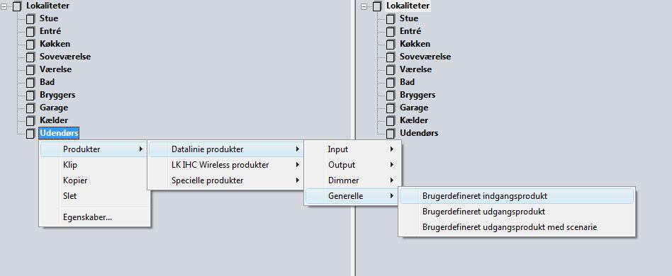

Jeg vil anvende et Input 230-modul til at modtage 230 V signal på indgangen fra tidligere 230 V kip-installation (udendørslys som havde flere tændesteder via kip-relæ i tavle). Synes dog ikke at der umiddelbart er et "produkt" som angiver 230 V kip ind på en af indgangene på Input 230 modulet. Hvilket "produkt" skal jeg indsætte for at få Input 230 til at registrere et signal fra 230 V kip'en?
Pft for svar.

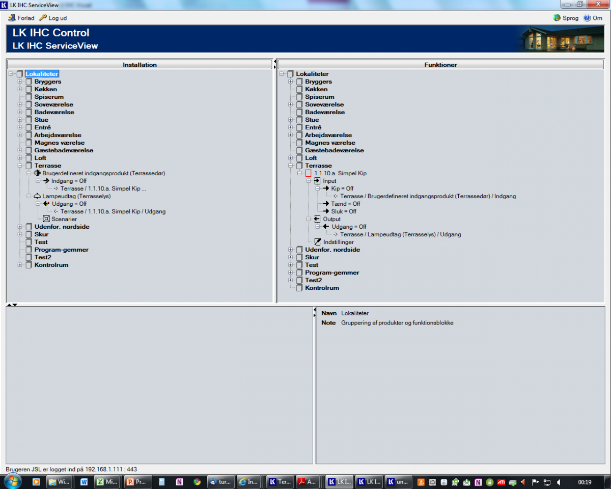

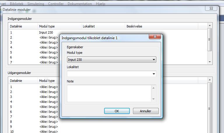

Tak for svar :) . Har dog prøvet det uden succes. Selvom jeg påtrykker 230 V på "N" og "indgang 1" kan jeg ikke registrere nogen ændrig i ServiceView når jeg logger indgangen på det "brugerdefinerede indgangsprodukt", -det forbliver i OFF. Har sågar prøvet på 2 forskellige Input 230 moduler for at udelukke fejl på en af dem. Videre forslag? Vedhæfter screendump fra ServiceView.
post-5493-0-60467000-1362266379_thumb.pn
