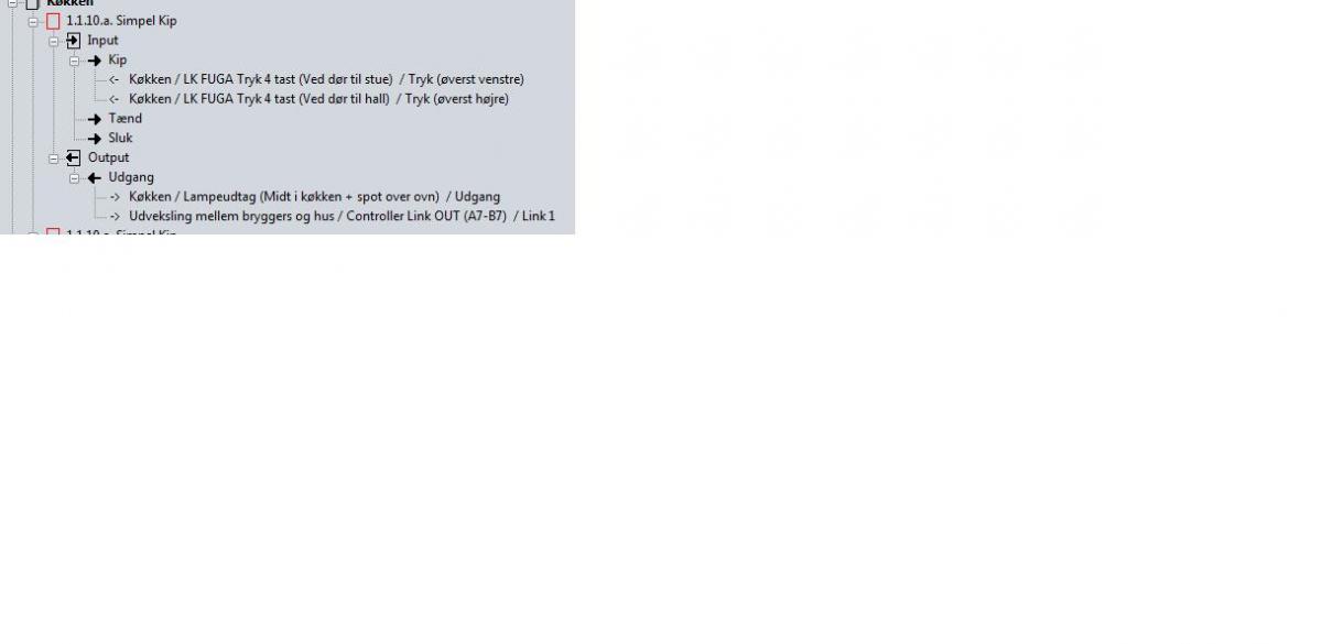

Nej den er bare helt simpel... se vedhæftet..
post-3280-0-23474100-1360498250_thumb.jp
Det er helt sikkert programmeret forkert, når den gør sådan. Det er måske den der "udveksling mellem bryggers og hus", der driller dig, men kan også være hvis udgangen til lyset styres af mere end én fb.
Det er desværre umuligt ud fra det screenshot, at komme med en mere præcis "diagnose".

Det er ikke udveklingen mellem controlleren der gør det, for alle mine tryk gør det stort set... og den er den eneste med udveksling...
Hver udgang er kun knyttet til en funktionsblok..
Det er lidt sjovt, for på min anden controller, er det lavet på samme måde til lys og der funker det fint...
MEN du har sikkert ret, der er en fejl et sted...
