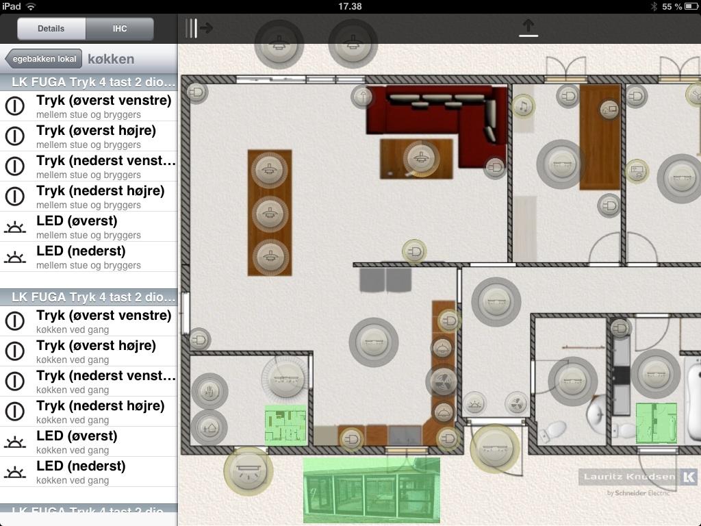

2) Når man tænder på et tryk, så fremkaldes MEM 1. Kan det laves sådan at jeg i visual selv kan vælge på funktionen om det skal være MEM 1 eller MEM 2 som fremkaldes?
3) Jeg har stadig problemer med at få vist status på IHC-programmet på iPad'en. iPad'en henter enten fra tryk eller fra lampesteder - unidimmeren er ikke vist. Kan det kun løses ved at programmere et nyt "produkt"?

Michael - det betyder vel, at du opretter to tryk/udgange på iPad'en: Én til til at trykke på - og en om viser status?
Det tryk du bruger nu til at tænde med laver du bare om til et tryk med diode. du linker så dioden til status på dimmer så trækker du dioden ud der hvor du vil ha den på iPaden.
HA! Det ser ud til at køre nu - tak for det store arbejde, Torben. Den skal da vist i download-sektionen.
Og Michael - fandt ud af, at man bare kan ligge ikonerne ovenpå hinanden på iPad'en, så det synes som ét ikon. Tryk-funktionen laves bare lidt mindre end status/LED-ikonet. Smart, synes jeg selv i hvert fald ;-).
