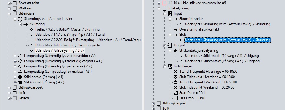

  På 4.12.2016 at 10:09 , Sambese skrev:
Hej med jer,
Jeg har stort set fået Julebelysnings FBen til at virke. Dog har jeg det væsentlige problem at den ikke tænder når astrouret tænder min øvrige ude-belysning om eftermiddagen.
Tænd og sluk via ur, og sluk via astrouret om morgenen virker fint. Er der nogen der kan gennemskue hvad jeg mangler?
Mvh,
Kasper
Slet det link du har lavet til indgangen sluk (se vedhæftede). Den er beregnet til at slukke udgangen med en puls - eksempelvis med et tryk eller via sluk alt. Som du har lavet det der, vil dit astro ur holde indgangen ON, og altså prøve både at holde lyset tændt via skumring, og slukket via den indgang.
Fantastisk! Det prøver jeg. Tak for meget hurtigt svar.
