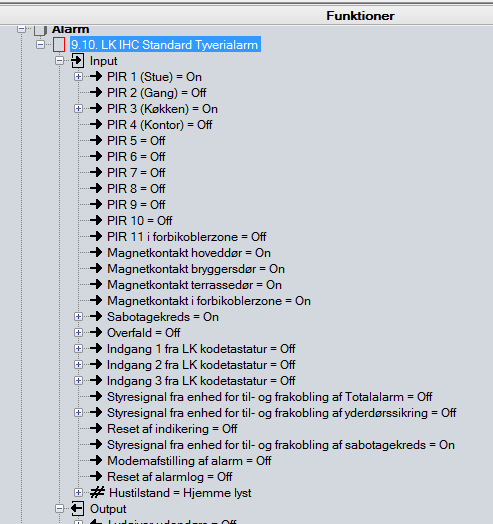

Hejsa. Jeg har et IHC alarm tastatur siddende udendørs ved hoveddøren. Denne har jeg brugt dagligt, men da jeg forleden ville slå alarmen til kunne det pludselig ikke lade sig gøre. Når jeg forsøger at slå alarmen til, skifter den ikke over til den røde diode. Den afgiver blot et lille lydsignal og herefter forbliver den grønne diode lysende. Jeg troede først at problemet var opstået efter at jeg havde kodet lidt på IHC systemet, men efter indlæsning af en ældre backup er problemet der stadig. E
