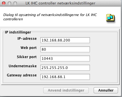

Jesper Geerthsen Olsen Skrevet December 17, 2012 Rapporter Share Skrevet December 17, 2012 hej ude fra kan jeg ikke komme på min ihc remote? men fra wlan kan jeg godt. lige mget om jeg ændre ip til 80,81, 88, 8080 el 8090 kommer jeg ikke på ude fra men lige meget hvad jeg ændrer den til kommer jeg på fra wlan? hva gør jeg forkert? Citér Link til kommentar Del på andre sites More sharing options...

0 Jesper Geerthsen Olsen Besvaret December 30, 2012 Forfatter Rapporter Share Besvaret December 30, 2012 Gateaway adresse hvad skal de være? Når jeg skriver 10443 så siger den kan ikke konnecte til server Citér Link til kommentar Del på andre sites More sharing options...

0 Gert Kjerslev Besvaret December 30, 2012 Rapporter Share Besvaret December 30, 2012 10443, det virker stadig ikke. 10443 og 443...øhhh fik du også rettet IHC controlleren til at bruge 10443 og ikke 443?? fik hvis ikke det med i min post... Citér Link til kommentar Del på andre sites More sharing options...

0 Lars1 Besvaret December 30, 2012 Rapporter Share Besvaret December 30, 2012 10443, det virker stadig ikke. 10443 og 443Du skal enten lave port forwarding af 10443 -> 443 på IHC controleren eller10443 -> 10443 på IHC controleren, og rette port 443 i HC controler opsætningen til port 10443. Den sidste metode vil medføre at du skal ændre på din opsætning af IHC Visual, da den kommuniker med controleren på port 443. Service view etc. vil også køre på 10443 fremover hvis du ændre på controler konfigurationen. Citér Link til kommentar Del på andre sites More sharing options...

0 Jesper Geerthsen Olsen Besvaret December 30, 2012 Forfatter Rapporter Share Besvaret December 30, 2012 fejl var web port skulle stå på 80 nulstilling af router finde dns på router og indtaste det i ihc... nu virker det:-) Citér Link til kommentar Del på andre sites More sharing options...
